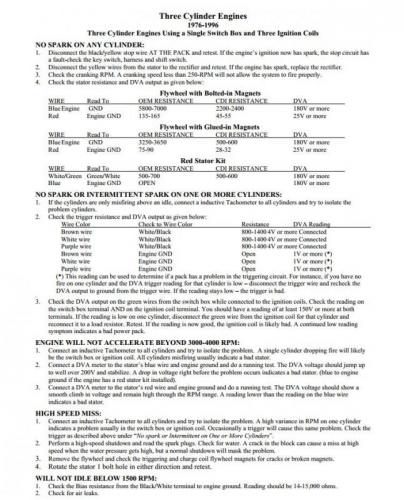

Tack. Saknar lite verktyg men det går ju med uteslutningsmetoden - fungerar, fungerar inte.
Om allting ser helt ut i boxen - från plint A till plint B så att säga, kan man ju tycka att det bör fungera.
Delarna om något är trasigt finns i praktiken inte i Sverige heller - det som finns är snordyrt, eller så får man importera för ännu mer pengar.
Var inne på verkstad idag och de avrådde i praktiken från att lämna in den - felet kan ligga i princip var som helst i eller efter boxen. Skruva av svänghjulet och torka av alla kontakter sålänge det ser helt ut... hoppas det går att lösa. Tack för schemat ovan, det kan vara behjälpligt.

Du kan se tändsystemet som en trekanalig stereoförstärkare med tre mickar (triggspolar) ,tre förstärkare (kanaler i switchboxen) och tre högtalare (tändspolarna).
Statorn är ett kraftagregat som matar alla tre förstärkare.
Skifta två triggspolar in till switchboxen (varav en hör till den trasiga cylindern) och samtidigt ledningarna till de två därtill hörande tändspolarna. Om samma cylinder fortfande felar, byt trigger. Om felet flyttar till annan cylinder, byt switchbox.
Men börja med att genomföra resistansmätning enl. tidigare beskrivning.
Min uppskattning med den info du givit.
Sannolikhet för statorfel 5 %
Sannolikhet för triggerfel 42 %
Sannolikhet för Switchbox 42 %
Sannolikhet för annat fel 11 %

Varför ta bort triggern. Vet du att det är denna det är fel på? Sannolikheten att du skall kunna SE felet är mycket lite. Varför inte börja med att mäta?
