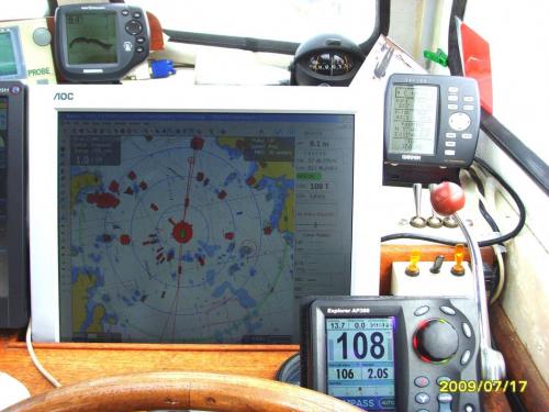

Kört i >8 år med Radar i PCen.
Har även AIS som ger målens Fart, Kurs, CPA, TCPA på ett enkelt sätt.
Har även 3G bredbandsradar som ger en otroligt mer detaljrik bild.
Grötö hamn "pluppen" under 25 är pontonbryggan i hamnen.
http://lasselundell.se/pcnav.html
