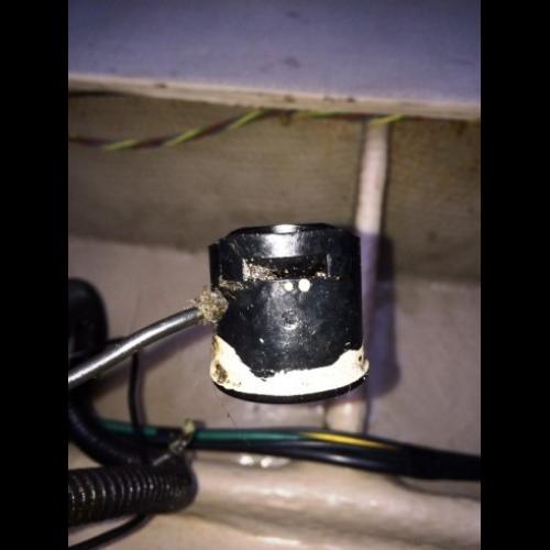

vad är detta för något?
Hej!!
Håller på att städa i motorrummet då jag ska lyfta i en ny spis.
Denna klump med en kabel ingjuten låg lös bredvid länspumpen och nivågivaren. Kabeln till den försvinner in i röret med de alla kablar från motorrummet och går vidare fram i båten. Det finns två skruvhål bredvid länspumpen så den kan ha varit fastsatt en gång i tiden,
Nån som har en idé vad är det för något? Tänkte ta bort den men vill gärna veta vad det är innan.
mvh
L-G
Hur ser kabeln ut? Rent spontant så tycker jag att den liknar en koaxial/VHF-kabel även om placeringen motsäger detta. Vad är det för båt?
Tycker också det ser ut som nån typ av koaxkabel. Är prylen hel eller kan det saknas nån typ av fäste för att montera i en stos? Isf skulle det kunna vara en givare för ekolod?
Det är en ekolodsgivare från Lowrance. Hade en sådan till mitt gamla ekolod, X50.
Båten är en Regal 242C från 97. Den har en Lowrance 3500 djupmätare orginalinstallerad som så många andra amerikanska DC. Det kan vara en inomskrovsgivare till denna. Jag tog bort en akterspegelsgivare nyss som jag antog vara till djupmätaren. Den kan dock ha varit kvar efter en gammal installation av GPS/ekolod från tiden innan jag hade båten.
Ska kolla närmare efter märkning på givaren samt rota mer i kabelhärvorna i motorrummet och bakom instrumetnpanelen.
Jag skulle också gissa på en ekolodsgivare. Kabeln ser ut som en koaxial-kabel (typ samma som för TV-antenner)?
Då var mysteriet löst. Efter en del rotande i kabelhärvor har jag rett ut vad som är vad. Den svarta klumpen på bilden är inomskrovsgivaren till djupmätaren (lowrance 3500).Den akterspegelsgivare jag tog bort tidigare var till en gammal plotter/ekolodsinstallation innan jag hade båten.
Nu är allt borttaget som inte har nån funktion (inklusive djupmätaren)
