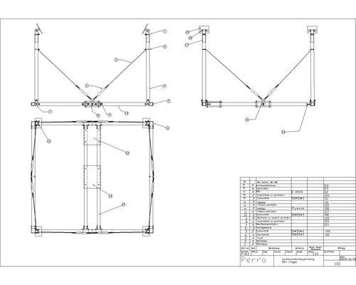

Hej Jag har tutat ihop en vagga till min Magnum som jag skall bygga till hösten om jag får tid förståss. Vaggan är gjord av metall för jag tror det blir mer hållbart i längden. Den kommer att ha en vikt på 70kg. Den skall bli demonterbar för transport. Kostnaden för bygget ligger väl nu runt 2000 kr idag men kan ju variera beroende på järn priset efter sommaren. Trä är väl annars det man skall bygga med nu om man vill komma undan med den billigaste materialkostnaden nu efter stormen. Bifogar bild på vaggan. Ha det fint

Vaggan som jag bifogade ritning på i tidigare inlägg och som jag tänkt bygga börjar verkligen ta form nu. Är klar med järnarbetet och skall nu snart när jag får tid börja med att såga till träklossarna till benen. Sen återtår bara lite färg så blir den jättefin och smidig14.gif.

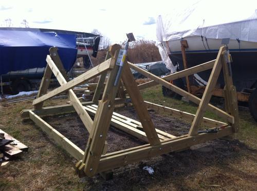

Botaniserade lite bland de fabrikstillverkade vaggorna. Kände att ingen passade min båt tillräckligt bra. Lite nojja uppstog nog..Men, byggde en egen konstruktion i trä. Efter mycket funderande och ritande på bästa lösningen. Det blev riktigt bra. Justerbar så den passar flera båtar. Eller om jag känner att jag flytta på den. så är den demonterbar. Åtkomligheten vid vårrustning är lika bra som en stål. Funderade på om jag ska börja serieproducera. Men, blir nog inte mycket billigare än en i stål.
Den är tyngre, men hur ofta flyttar man på en vagga?  Byggde i tryckimpregnerat regel virke. De flesta förband är i vagnsbult med stora brikckor för att undvika att krossa fiber i största möjliga utsträckning. Finns några regelbeslag med tillhörande ankarskruv.
Hursom helst, båten kommer aldrig ramla igen. Inte pga av dålig vagga iaf.
Ska se om jag kan få upp ett  eller några bilder av bygget.
Här kommer en bild på det mindre roliga arbetet. Det löste sig bra som tusan till sist.
Att inte bara se till att båten blev bra. Att bygga och fixa en ny vagga kändes som onödigt/oplanerat extra arbete. Lägga tiden och pengarna på båten hade känts mer givande..Nåväl. det blev bra iaf.
Inte bara vaggan. Utan även båten.. Alltid kommer det någonting bra av alla händelser. I det här fallet vet jag inte. Men, båten är finare och bättre än någonsin på flera punkter. Har även en vagga som håller numera..

Din nya vagga i tryckt regelvirke ser ut precis så som jag tänkte att den bör byggas. Stadig genomgående bullt, brickor och muttrar och virke som inte böjer sig, dvs dubblerat där det behövs. Snygg-enkel-stark.!  (men stål är starkare och krävs när det börjar bli stort)
