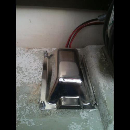

Letar med ljus och lykta efter den kabelgenomföringsmetod/utrustning som är allra bäst, dvs den som höger sig en nivå högre än de övriga varianter som finns, och sticker ut som vinnaren. För sandwichlaminerat däck, ej balsa utan skum i (Albin Ballad 1974).
Jag har två st 6 mm2 kablar som ska igenom, helst med bara en kabelgenomföring. Lutar åt denna:
http://www.elvabro.se/#DÄCKSGENOMFÖRING FÖR KABLAR

Jag har använt Cabelport (Den du lutar åt) i fem säsonger och varit nöjd hittils. Den är väldigt smidig om man som jag behöver ta bort eller sätta dit kablarna när man mastar på och av. Genomföringen tar dessutom många kablar.
Skall genomföringen vara permanent finns säkert bättre metoder.

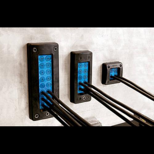

Om du nu verkligen är ute efter den ultimata kabelgenomföringen så föreslår jag att du tittar in på http://www.roxtec.com som är världsledande inom detta. Kanske lite overkill men som sagt ultimat ja.

Brattberg finns också, företaget som ursprungligen utvecklade den moderna kabelgenomföringstekniken och snäppet bättre än roxtec (marginellt dock). Båda dessa tillverkares genomföringar används i svåra och tuffa miljöer. Brattberg är dessutom stora ute på oljeriggar där vissa av dessa genomföringar är monterade under vatten med höga krav på trycktålighet och täthet. De används dessutom vid genomföringar i brandskott och har hög brandsäkerhetsklassning.
Dyra, men väljer du någon av dessa behöver du aldrig oroa dig för att de börjar läcka, se bara till att du förstår hur de ska monteras. Behöver du hjälp kan både roxtec och brattberg visa hur de ska monteras om du besöker dem i Karlskrona respektive Lyckeåborg.
Fördelen med dessa är dessutom att du enkelt kan lägga till och ta bort kablar utan att behöva ta bort stelnat tätningsmassa och kludda med att få det tätt igen.
Egentligen kanske både brattberg och roxtec är overkill så det stänker om det. Genomföringarnas täthet, trycktålighet samt brandsäkerhet är så hög att det troligen blir din båt som ger upp långt innan genomföringen gör det. Men du frågade om den ultimata lösningen.
På min nuvarande båt har jag den genomföringen som TS pekade på först.

På segelbåten hade jag SureThru. Alla kablar från masten fick plats: Antenn, vindmätare, topplanterna, däckbelysning osv. Tätt när vattnet sköljde över och lätt att ta bort vid avmastningen.
