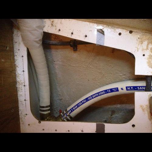

Köpte denna till gamla båten när jag satte in tank och ny stol. Vit och snygg när den var ny, vet dock ej hur den kommer att se ut om några år. Bilden visar under montering, (massa sågspån mm) den vänstra slangen har skyddsplasten kvar.
Köpt på Erlandssons http://www.bryggan.nu/Hemsida/Inredning_VVS/Slang_Rordelar/Slang/SANITETSSLANG_EXTRA_38MM?id=04883
Har senare köpt liknande slangar på en annan affär men de var inte lika snygga, de var mörkgula vilket inte ser lika snyggt ut.

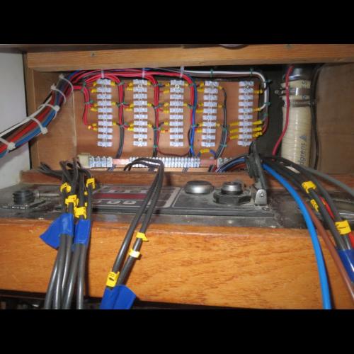

Var nere och monterade en panel med kopplingsplitar i båten idag för att försöka bringa lite ordning i elröran. På boiden jag tog fastnade en 4 år gammal toaslang. Den har förståss hela tiden befunnit sig i mörker bakom panelen med strömbrytare.
Ser att jag glömt ta bort skyddsplasten - vad det nu kan ha för betydels!?
Lundgrens står det tryckt på sidan. Inköpt hos Hunnebo Båtinredning en återförsäljare till SeaSea.
Nu har jag inga slangar som är öppet förlaggda. Kan inte märka att de skiftat fär nämnvärt på 4 år.
