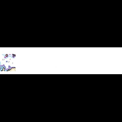

Anders_St 74 Postad 26 Februari , 2014 Nja. Det Alandia reagerade på var att Navionics skilde sig i hantering från övriga produkter. Att GPS och kartunderlaget har problem är väl känt och man måste förenkla information när man zoomar. Men problemet är HUR Navionicx förenklar information när man zoomar ut. Att ett stort grundflak försvinner och ersätts av vitt indikerande mer än 6 meter djupt är oväntat beteende. Står det i användarvillkoren? Enligt uppgift så är det specificerat i den professionella standarden ECDIS enligt S-57 att NÅGOT måste presenteras, låt vara grovt och översiktigt och större än i verkligheten. Och det är exakt det Navionics säger i sin egen information också. Om man läser ordentligt. och det är väl bra att skillnader mellan olika produkter blir synliga så konsumenter kan göra informerade val? Dela detta inlägg Länk till inlägg Dela på andra webbplatser

Shipraiser 0 Postad 26 Februari , 2014 Vilket drävelinlägg. Pris för bästa DESinformation. Den som skrev detta har helt missat poängen och hoppar (som en del andra) med båda fötterna före i tunnan Alla sjökort har fel och brister, vilket iofs är sant, men helt irrelevant för den här frågan. Navionicsproblemet handlar om varför de misslyckas med att visa grund och farligheter som redan finns i deras eget kortunderlag, fast i ett annat lager. Detta är de unika med jämfört med Garmin, Transas/iSailor, Seapilot, professionella ECDIS, BSB-kort, papperssjökort osv. Apropå verkligheten gäller, så är just verkligheten att de flesta idag kör på plottern som primär navigation, möjlighen med papperskort som backup. Då skall man kunna förvänta sig att plottern är lika bra som de tillgängliga digitala grunddata, och S57-korten är idag förbaskat bra. Inte att det sen försvinner grejer till synes godtyckligt. Dela detta inlägg Länk till inlägg Dela på andra webbplatser

Mackey 4 502 Postad 26 Februari , 2014 Det som är interssant i ditt inlägg tycker jag är hur Alandia och även andra försäkringsbolag i framtiden kommer att behandla skador som uppkommit beroende på att man använt Navionics felvisande - eller snarare aktivt vilseledande - sjökort i sin plotter. Grundproblemet (ha, ha) är ju att Navionics visar vissa grund på ett bra och riktigt vis, medan andra grund på samma skärmbild visas som djupare än de är. Mackey PS Om du väljer att låna inlägg från andra forum (kanske har du till och med stulit det från någon annan?) så bör du i alla fall se till att inlägget tillför något. Dela detta inlägg Länk till inlägg Dela på andra webbplatser

Shipraiser 0 Postad 26 Februari , 2014 Nja, jag tycker ingen av plottertillverkarnas presentation är tillräckligt bra om man jämför med de alternativ som följer S52-standarden. Garmins kort BlueChart är dock väl överensstämmande med S57-datat de är baserade på, och har inte zoom-problemen som Navionics har. Tvärtom kan man säga att de blir kanske istället FÖR plottriga i utzoomat läge. Sen anser jag att Garmins symboler är otroligt fula och amatörmässiga, speciellt eget fartyg ch AIS-symboliken. Har heller aldrig kunnat få en variabel COGSOG-vektor samtidigt som en headinglinje till horisonten även på de dyraste garmin-plottrarna, något jag är van vid från riktiga system. Dela detta inlägg Länk till inlägg Dela på andra webbplatser
