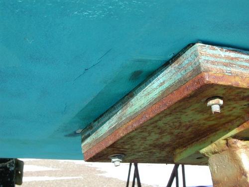

Har varit lite intresserad av Bavaria 32 eller nya 30. Kollade på en 34 förra helgen, men blev fundersam när jag såg att botten buktade in ca 1,5 cm vid dom främre stöttorna (se bild). Det var också sprickor i plasten som verkade gå in en bit i lamminatet. Båten stog på kölen med fyra stöttor mot botten. Är dom så här veka i konstruktionen? Vad händer om man kör på grund i fem knop? Tacksam för tipps från någon som är bättre än mig på båtkonstuktioner.

Som jag förstår så står den nämnda Bavarian för lätt på kölen och hänger istället tungt på stöttorna. Den skulle säkert må bättre om man avlastade stöttorna lite och den fick stå ordentligt på kölen istället. Men sedan är ju frågan den OM den pallar med att stå på kölen, då kanske det buktar in där istället. Ett tips kan ju vara att satsa på en rejäl båt istället för att titta på dessa lågprisbåtar.

Ser ju helt sjukt ut på bilden, den båten skulle jag ALDRIG köpa! PJ
Tjenare på er, Jag har ingen personlig erfarenhet av Bavaria, men jag vet att de inte tas emot på vårt varv efter att man har haft problem med hållfastheten på de Bavarias man tidigare haft i hanteringen sjösättning/torrsättning av just ovan nämnda skäl. De var helt enkelt för veka. Håret ställde sig på ända på varvschefen när han såg hur det buktade in på friborden när båten stod på slipvagnen och lutade lite lätt...
Som synes på bilden så står ju stöttan under båten, båten ska stå på kölen och inte på stöttan, stöttan är för att stödja båten i sidled. Placera stöttan längre ut mot sidan så är problemet borta

Jag kan informera om att även Malö 40 som definitivt inte kan klassas som nåpgot fuskbygge får liknande symtom om man placerar stöttorna felaktigt! När kompisens Malö placerades lite snett i slipvagnen så buktade skrovet märkbart inåt vid stöttorna! Med andra ord är det knappast fel på konstruktionen på Bavarian på bilden utan snarare på de som pallat upp henne!
stötterna är inte till för att bära hela båtens tyngd som många tror.. Dom ska bara hålla balansen det va samma problem med min båt som jag köpte nyligen (dock inte en plastbåt) Det gick att laga men det va mycket svett innan det blev bra

Jag tror också att detta fenomen (buktande bordläggning) kan inträffa på många av våra båtmodeller, inte bara Bavaria, om man pallar upp båten felaktigt. Det som däremot kan vara av intresse är varför detta exemplar står som den gör. Kan det vara så att Bavaria inte mår bra av att stå på sin egen köl? I sådan fall kan det vara ett kvalitetsproblem, inte annars. Att Bavaria massproduceras behöver inte innebära att dom har ett dåligt skrov, snarare borde dom genom att få ut ett stort antal båtar på marknaden också snabbt få rapporter om kvalitetsbrister och sedan, förhoppningsvis, rätta till sådant.

Hade skroven på Bavaria varit dåliga så hade varvet knappast lämnat 5 års garanti på skrovet. Har själv haft en 32:a årsmodell 2002 och har seglat den i 3 säsonger och jag har inte ett ont ord att säga om denna båt.Och ja jag sålde min båt,och har köpt en ny Bavaria 36:a. Om man inte vet hur man sätter en båt i en vagga så kan man få skroven att bukta på de flesta båtar. Du kan tryggt köpa en ny Bavaria istället för att betala i stort sett sammma pengar för en 20 år gámmal båt med en motor som sjunger på sista versen, för det lär bli en riktigt dålig affär. En slående sak när man läser inlägg och liknande om Bavaria är att många har hört från någon men det är ingen som vet. Anledningen till Bavarias låga pris är inte låg kvalité utan rationell produktion och stora inköpsvolymer.
Jag vet inte heller något om Bavaria, men en felplacerad stötta kan medföra katastrof, det vet jag. Tyvärr är det ofta svårt att placera lösa stöttor på nyare båtar då dessa tenderar att ha tvär skrovsida som vinklar mot en plan botten. En vagga är bättre där båten står på kölen och stöttorna stagar upp skrovsidorna och sedan staga upp med lös stötta mitt inunder fören. Men om du ändå vill köpa kan du ju alltid pruta. En skrovrenovering på varv brukar dra iväg...

Vi har haft en 36:a i drygt ett år nu. Under vintern stod den i en stabil vagga (som även används som transportvagga mellan hall och sjösättningsplats). Inga tendenser till inbuktning i skrovet, varken runt stöttor eller köl. Men båten vilar helt på kölen, och stöttorna bara balanserar skrovet i vaggan. Tjockleken runt kölen är enligt uppgift från både varv och mätningar av varv c:a 18-20mm på 36 och 38:an. I förskeppet (som dessutom är kevlarförstärkt vilket låter bra för mig, men kanske påverkar mindre) är det dryga centimetern tjockt, och väldigt homogent (har skruvat i en bogpropeller så jag har haft möjlighet att klämma lite på delarna). Rörande kvaliteten på Bavaria så är jag inte det minsta orolig över skrov, däck, rigg och andra inventarier. Det som märks om man jämför med tex. Sweden Yachts är mindre trä, sämre lack-kvalitet på det trä som finns samt möjligen något ojämnare ytor på fribord och däck (dåligt renoverade formar i vissa fall). Inte så att ytan är dålig, men inte fullt lika slät som en ny motorhuv på en bil. Vi köpte den och planerade att behålla i många år, men samtidigt kommer det hela tiden nya varianter, och det känns inte helt avlägset att byta upp sig till en större modell inom några år - jag misstänker att många bavaria-ägare resonerar på samma sätt. Själv hade jag nog inte köpt en begagnad Bavaria som har gått som charterbåt, åtminstonde inte utan en väldigt noggrann genomgång. Däremot en privatägd, privatbrukad som är välvårdad är nog inget att tveka över. /Pelle
