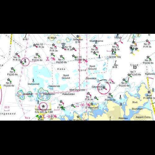

goranw 0 Postad 23 Januari , 2014 Det blev ett minst sagt välbesökt årsmöte med rekordmånga närvarande och en mycket livlig argumentation mot Göteborg Energis planer på en gigantisk vindkraftpark i Hake fjord, denna hittills orörda innerskärgård, enligt översiktsplanen klassad som riksintresse för friluftsliv. Idén är lika absurd som om man skulle smälla upp 15 stycken 190 meter höga vindkraftverk på Riddarfjärden i Stockholm. Dela detta inlägg Länk till inlägg Dela på andra webbplatser
goranw 0 Postad 23 Januari , 2014 Miljöpartiets representant, skånskan Kia Andersson och Göteborg Energi bortser helt från sjösäkerhetsaspekten. Supertankers och världens största containerfartyg skulle komma att gå tätt inpå de stora kolosserna om planerna genomfördes. Överallt i andra delar av världen gäller mångdubbelt större säkerhetsavstånd än vad Göteborgs Energi har för avsikt attgodta. Redan detta argument bör sätta punkt för projektet. Dela detta inlägg Länk till inlägg Dela på andra webbplatser
