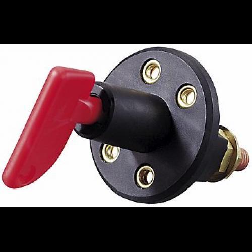

Det är väldigt vanligt att motorn är kopplad direkt mot batteriet och bara båtens elsystem går via huvudbrytaren så det är säkert inte bara tilten som funkar med brytaren av. Går motorn utan batterikontakt går motorns laddsystem sönder. Oftast sitter mycket enkla och billiga brytare som inte är lämpliga att koppla motorn via på sådana här mindre snurrebåtar.
De går ofta sönder, kan slå av sej själva och många köpare av småbåtar har ingen aning om problematiken om brytaren slås av med motorn igång. Båttillverkararna väljer därför att koppla motorn direkt och slipper på så vis ifrån garantiproblem runt detta. Oftast funkar detta alldeles utmärkt då motorernas elsystem håller väsentligt bättre kvalitet än båtarnas och sällan drar tjyvström.
Väljer du att koppla motorn via huvudbrytaren så satsa på en riktig brytare. Sitter där en fjädrande nyckelbrytare i plast typ den på bilden så är den olämplig att ha motorn kopplad via. Du verkar ju inte helt tappad bakom en vagn va gäller att hantera en multimeter så det är bara att börja mäta så hittar du säkert din tjuvströmskälla. Ett litet tips om du har NMEA i båten och detta är direktkopplat så drar nätverket ström hela tiden..
Tack för era svar. Brytaren som sitter i båten är en liknande den på din bild.  Så som jag uppfattar det så är motorn i dag kopplad via denna brytare. Jag kan inte starta motorn utan att denna är påslagen. Dock har jag en extra ledare som går från pluspoen dirket in till motorn  vilken jag förmodar matar defan och tilten med kontinuerlig ström.
