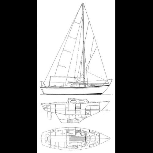

Thomas-1 311 Postad 27 December , 2013 Är det en Hurley 22 och är konstruktionen som på DENNA ritning? Verkar finnas flera varianter med och utan roderskädda etc. Rodret bidrar väl lite till kölens lateralplan och flyttas dess centrum akterut bör segelcentrum följa efter för att bibehålla roderbalansen? (Båten skall ju helst vara lätt lovgirig, har sett siffran 3-5 graders roderstyrvinkel mot lä anges som optimal för högsta fart utan att båten girar.) Är masten flyttbar likt Amigons kanske balansen lätt kan trimmas om utan riggändringar? Dela detta inlägg Länk till inlägg Dela på andra webbplatser
Kallekula777 0 Postad 27 December , 2013 Det är denna modellen av Hurley 22 dvs ingen skrädda. Dela detta inlägg Länk till inlägg Dela på andra webbplatser
