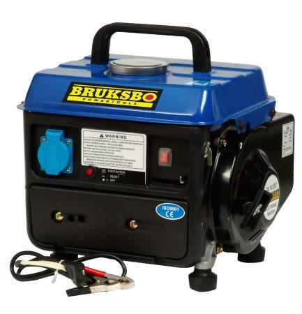

hej, som om ni inte redan visste om , men i alla fall. Måsste ju vara det bästa? välldigt effektivt om man bara vill ladda batterier 1.gif\
Bensindrivet elverk med tankvolym på 4 l, 650W. Bensinblandning = 95 oktanig bensin, 2 takt motorolja. 6,5 tim drift med 75% belastning. Generatordel: 1 uttag=230 V-2,3A 1 uttag= 12V-8,3A. Frekvens 60Hz,Går välldigt Tyst och mjukt. /// pris 499:-  / Finns på Rusta

Angånde egeneratorn från rusta så står det i manualen För att bensinen inte ska läcka ut ska elverket stå vågrätt vid användning eller vid transport., det kanske gäller för många andra elverk som är tänkta att användas på land.
/Anders
Intressant att det finns elverk för femhundra spänn, verkar ju vettigare än ett reservbatteri.
 Är det någon som provat dem? Väsnas de mycket? Vibrerar de mycket?
nej då , Dom går gämt och knappast like vassa i ljudet som en gräsklipparmotor. Fungerar utmärkt på land i alla fall 8.gif\
vad konstigt , Jag var inne på Rustas hemsida häromdagen och då stod det 499:- likaså i Affären när jag köppte det.

Klart man ska trixa o pula själv i den mån det inte överstiger kostnaden för vad nyöp gör.Min tanke iaf.En 500 kr är vad man får ge för en generator oavsett vilken liten japsbil den kommer från.Är väl ungeför standard va alla skrotar tar.Sedan då dessutom en motor.Då hade iaf jag åkt till Rusta o köpt mej ett.Är ju garanti på dessa det får man inte glömma.Så visst billigt är ju alltid oroande.Men i detta fall är man ju ngt garderad dessutom mot ev fel.Bara hämta ett nytt om nåt händer.Jo de ligger säkert inte högre än 499 de sålde dom på den danska lågpriskedjan Netto i somras o då tror ja de tog 3 el om det var 400 kr för ett.Fast detta hade gula kåpor istället för de blå som Bruksbos maskiner har.Men antagligen samma kinesiska innanmäte.Håller väl inte i all evighet men när dom går går det iaf fint.Har en kinesisk 4 taktsmotor här som går grymt fint alltså.Ja erkänner att jag blev förvånad men det är dessutom vettig kvalitet.Har åkt här hela sommaren nu ja halva iaf o inte ett enda fel bortsett från ett självförvållat elfel.

Var på Rusta i Skövde igår. De hade bara ett för 995:-. Var har ni köpt era för 500:-???
