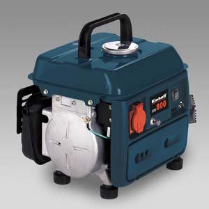

Femhundra var lite optimistiskt, men för 995:- finns ett på Jula. Tvåtaktsmotor som ger 220 volt och 650 watt. Funderar allvarligt på att köpa ett sådant som 'backup' så man kan starta motorn om man råkat dra ur batterierna. Alternativet skiljerelä kostar ju över 500:- bara det. www.jula.se , sök på artikelnummer 740016.

Finns fina elverk bensindrivna förstås för den pengen.Men kostar allt mellan 4-900 kr finns på Jula o ja undrar om inte Biltema har med=)Netto sålde ju ut för 300 kr i somras.Med de priserna är det nog mer lönande o köpa nytt.Är ju tom garanti så så dåliga kan de ju inte vara.

Jag funderade länge på om jag skulle köpa solceller till båten.  Men det blev ett elverk för 495:- Köpt på Netto av alla ställen.  Det ger på topp 720W, och 650W kontinuerligt.  Har en inbyggd laddare på 8A.  I sommras när vi hade legat ute några dagar och förbrukningsbanken började sina så startade jag den, kopplade på båtens egna laddare, en Mastervolt på 25A.  På ett par timmar var banken full igen.
