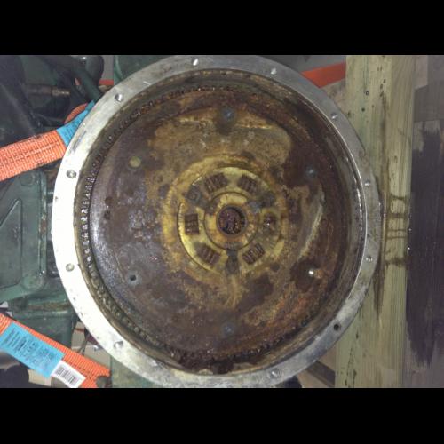

Tack för att du hjälper mig. Det finns inga skruvar synliga skruvar som man ta bort på svänghjulet. Jag bifogar en bild så får du se.

Hej.
Det räcker ju naturligtvis inte bara med att ta bort skruvarna utan du måste ta bort även drivskivan som Rollen skrev. Då hittar du de skruvar som svänghjulet sitter fast med.
Ingemar
Hej.
Du ska ta bort hela plattan. Kanten på den har du utanför de skruvar du redan tagit bort. Den sitter fixerad med några styrstift och därför måsta du bända litet på kanten. Du kanske skulle be någon mer motorkunnig hjälpa dig.
Ingemar
På många motorer rekommenderas det att byta bultarna som håller svänghjulet ifall dessa har lossats och de skall dras med rätt moment. Dessutom skall låsbleck som håller dem bytas. Var noga att kolla upp detta innan du lossar svänghjulet, sitter det inte ordentligt så har du snart riktigt dyra problem på halsen. Eller som skrevs tidigare, be nån som kan din motor göra det.
Jag är medveten om att fjädrande brickorna och bultar bör bytas Sam dras med ett visst moment. Men det är att få loss grejerna jag har problem med.
Det är ryckitjämnaren som jag inte fattar riktigt hur man tar bort. Den sitter med tre spännbläck som i sin tur sitter med vad som ser ut som en nit av något slag. Det finns inget att skruva i. Jag ska fråga om hjälp men jag frågar här och går försiktigt fram för att undvika att förstöra något.
Tack för all hjälp hittills. Man fattar lite mer för var dag. Jag ska kolla på det ikväll igen.
Hela ryckutjämnaren är en stor rund plåt med ett fjäderpaket i mitten som du redan lossat bultarna som håller, som flera har försökt förklara redan.
Det du ser i mitten är fjäderpaketet i ryckutjämnaren och det går inte att ta bort, det är en fastnitad del av ryckutjämnaren. Den har väl rostat fast på svänghjulet så du får slå in en skruvmejsel under kanten på plåten du ser utanför de bultar du lossat. Bultarna till svänghjulet sitter bakom hela ryckutjämnaren.
Tack s59746.
Ja fattar vad du menar och ska testa senare idag. Jag har inte lossat några andra bultar än dom som höll svänghjulskåpan.
Du hade rätt jag hade lossat på skruvarna. Jag var på jobbet och inte vid motorn och såg det inte framför mig.
Nu är allting av iallafall. Inga problem alls att ta av det. Tack:)
