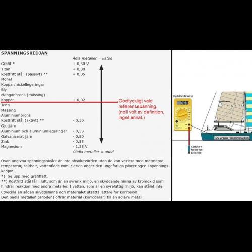

Men detta med meggning för undersökande av isolation vid driftspännings-styrkor är måhända litet av ett sidospår vad gäller koll av korrosions-förhållanden? Förstahandsvalet är kanske att kolla de galvaniska potentialerna om zinkätandet verkar ungefär normalt för galvanisk korrosion till skillnad mot elektrolytisk hetsätning? [Man kan inte slänga i vilken banankontakt som helst i vattnet för att jorda multimetern vid DC-mätning, dess ospecificerade metaller kan ju bilda ett batteri som förvränger mätningen. Istället används en rätt dyr referenselektrod enligt AlfaAlfa:s utmärkta inlägg tidigare. Upprepar härmed ALFAALFA:S LÄNK varifrån bildens högerdel är snodd, läs gärna det klickbara quizets frågor för närmare detaljer.]
Själv ser jag detta som analogt med att mäta djupet på en brunn, var ligger egentligen marknivån som alla siffror utgår ifrån? Den dyra referenselektroden fastställer potentialmässigt en sådan marknivå - så gott praktiskt möjligt - som noll volt enligt bildens vänsterdel. Brunnens djup/spänning (eller höjd för den delen, liknelsen haltar tyvärr betänkligt ;) kan nu mätas med en enkel multimeter utifrån denna kända potentials referensnivå.
[Haha, börjar redan fundera på hemmagjorda fusk-referenselektroder, inte som absolut referens men skapligt fungerande som en relativ. Exempelvis koppar ligger jäkligt nära nollnivån, bara 0,02 volt skiljer. Kanske ett kopparrör ansluten till multimetern ovan vatten/elektrolyt-ytan skulle funka för hemmabruk? Dess ytarea alltid lika djupt doppad vid olika mätningar, sen adderar/subtraherar man några bråkdels volt efter egen erfarenhet av hemma-prototypens felvisning för att relatera till den verkliga noll-/marknivån, och får på så sätt ett billigt men bra sätt att upptäcka åtminstone förändringar??]

Happysix: Jo, min kopparrörs-metod vore billig men resultatet nog därefter? Men nåt får man ha att klura på i vintermörkret. :) Egentligen skall väl den elektrolyt/vatten-exponerade testprobens ytarea inte spela nån större roll så länge ingen ström tas ut. Och multimetern drar väldigt lite ström så detta med storlek blir inte så kritiskt?
Hittade en annan index-volttabell längs ner HÄR, baserad på guld/platina som nollvolts-referens. Om SXK:s tabell i bilden tidigare vore baserad på rent silver borde koppar i den tabellen hamnat på -0,2V istället för +0,02V om jag läser denna länkens tabell rätt? Märkligt, kanske olika elektrolyter som påverkar trots den minimala mätströmmen??
