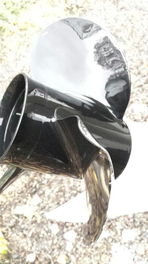

surfamera 1 Postad 11 November , 2013 Tjing, Hade en liten känning som resulterade i en skada på ett propellerblad enligt bild. Byta eller går det att laga? /Mats Dela detta inlägg Länk till inlägg Dela på andra webbplatser
surfamera 1 Postad 11 November , 2013 En bild till. Dela detta inlägg Länk till inlägg Dela på andra webbplatser
Stormbrother 0 Postad 11 November , 2013 Hej. Ser absolut ingen anledning att köpa ny prop. Lämna in den och få den repad. Jag har sett värre som gått att repa. Dela detta inlägg Länk till inlägg Dela på andra webbplatser

Pentax 724 Postad 20 November , 2013 http://riwall.se Finns i Sjötorp duktig och inte så dyr. Kalle Dela detta inlägg Länk till inlägg Dela på andra webbplatser
Seawing 10 Postad 20 November , 2013 Om du bor i Sthlm rekommenderar jag grabbarna på Propellertrim på Långholmen. Där sitter det inte fast. Länk http://www.propellertrim.se/ Lycka till Dela detta inlägg Länk till inlägg Dela på andra webbplatser
ChristerN 2 524 Postad 20 November , 2013 Håller med tidigare skribenter att det går att laga. Ser ut som om då gått på vid back? Dela detta inlägg Länk till inlägg Dela på andra webbplatser
