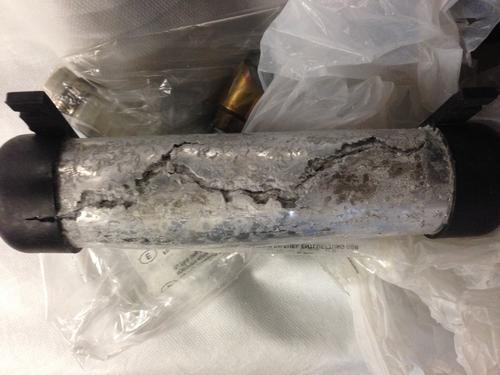

Trasigt odörfilter (sprängt?)
Har haft problem med lukt från septitanken då avluftningen från tanken är monterad 5 cm från friskluftsintaget. I vintras monterade jag ett odörfilter mellan tank och avluftning. Filtret har legat ovanpå tanken med ca 1 m slang åt båda hållen. Tycker inte det har fungerat så bra under säsongen. Efter upptagningen så tänkte jag inspektera filtret (sitter lite illa till) och blev lite förvånad att det såg sprängt ut, inte konstigt att det har luktat ändå. Någon som har en idé om vad som kan ha hänt? Båten har alltid varit förvarad i varmhall under vintern.
Bara en gissning. Du har fått in mer än bara gas i filtret. Vätskan har absorberats i filtermaterialet som svällt och sprängt filltret.

Min hypotes också. Innehållet i filtret (kolet) känns nästan som betong.

Monterade en backventil på en y-koppling mellan tank och filter för att eliminera eventuella problem med motstånd/stopp i filtret vid sugtömning då den kunde suga luft där i stället. Häller i sanitetsvätska varje dag. Till nästa säsong ska jag flytta upp filret samt montera en dispenser mellan vattenintaget och pumpen i toaletten som förser spolvattnet konstant med medel. Jabsco har en sådan har jag sett.
