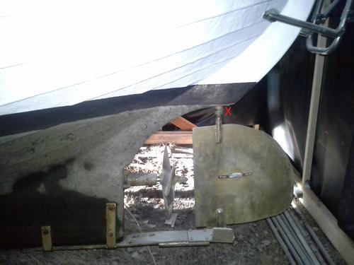

Har köpt en plotter med ekolod, funderar på att sätta givaren till lodet där jag satt ett X på bilden. Fungerar det tror ni ? Var ska jag annars sätta den ?
Det är en plastad träsnipa så jag tror inte man kan sätta den på insidan av skrovet ?
Det kan ju alltid va intresant att veta hur långt det är från vattenlinjen till överkant till rodret när man kör rakt fram och till underkant när man svänger mximalt.
Om du kan se några andra värden är väl frågan. Det går ju alltid att test, men jag är skeptisk.
Att sätta givaren på insidan tror jag absolut inte går.
Alterntivet för din del är nog en givare genomskrovet.
Den platsen du markerat är nog den sämsta man kan hitta för givaren.
Någonstans midskepps, några bord ner från vattenlinjen så den inte hamnar över vattnet vid sjögång, och som toaen så riktigt skriver en genomgående givare.

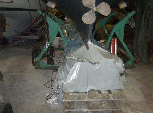

Med lite tillskottsvärme innan det blir för kallt. Nån form av enkel intäckning och en värmefläkt.

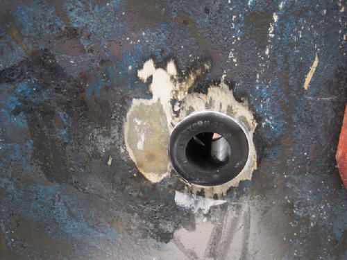

Jag tror att en genomgående givare i din båt bör monteras på samma sätt som igenom ett vanligt träskrov samt att du särskillt skall försegla trät vid genomföringen så att trät inte suger  mer fukt där.  Genomföringar genom trä brukar vara av mässing för att plast kan klämmas sönder när trä rör sig..... men avseende detta kanske någon träbåtsägare kan ge mer/bättre råd.!
Mässing låter ungefär 100 gånger bättre också (tåligare). och genomgående givare måste vara mycket lättare att få snyggt.Även om jag precis råkat ut för en havererad knopmätar givare och är allergisk mot att ta hål i skrovet.

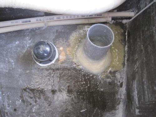

Denna fråga har diskuterats förut och jag har svarat några gånger. Jag har placerat min givare inombords och det går bra.
Viktigt är att man se till att den är omgiven av vatten så att ljudet inte går genom luft. Montera en burk eller rörstump i botten och fyll med vatten. Borde gå bra även på din båt.
Principen är ju att ekolodet mäter tiden för ljudet att studsa mot botten. Och om ljudet går genom luft blir tiden lite längre och indikerade djupet större.

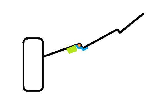

Jag hade nog kapat bort så mycket fäste som möjligt och plastat den fast på ett bord nära kölen. Sätter man ett fäste får man ju skruva fast den genom plasten och då blir det hål med läckagerisk. Dessutom sticker den ner mycket mer.
Kabel hade jag plastat fast i lanningen, Dvs det veck där borden möts.
Grönt - givare
Rött - kabel
Blått - glasfiberlminat som håller kabeln.

Joo men en genomskrovsgivare är ännu större risk för läckage än om man sätter ett par skruvar. Tror jag läste nånstans att man måste borra 51 mm genom skrovet, tänk om den av någon naledning förintas :( även om risken är liten så tilltalar det mig inte att borra 51 mm.
Tror man måste montera några extra pumpar också om man sätter en genomskrovsgivare ???
