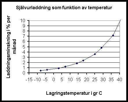

Bifogar en tabell som visar hur mycket batterierna tappar i kapacitet vid vintertemperaturer, det ligger på ca 0,5% i månaden vid -5 grader. Så om det gäller ca 7 månader så tappar man kanske 5% under den tiden
Henrik
Det är ingen exakt siffra. Vissa tillverkare uppger en högre siffra. Detta gäller vid nya batterier, självurladdningen ökar när batteriet åldras. Dessutom kan ett batteri i en bank börja dö och då förstöra övriga batterier. Vill man vara på den säkra sifon ska man ladda minst var 14:e dag. Varje vår står några båtägare med en död batteribank.
