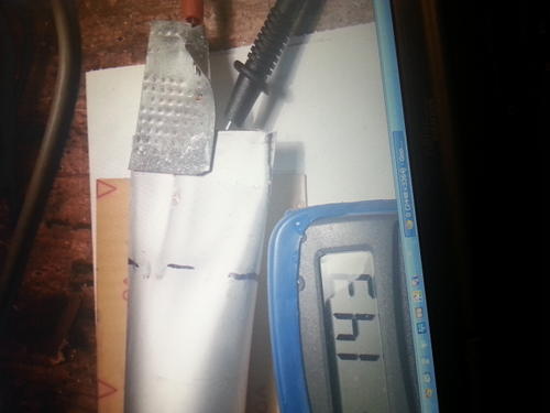

forgus31 140 Postad 7 November , 2013 Antar att du menar den ytspänning som gör att vissa insekter kan gå på vattnet!? Har inte nån fysikalisk förklaring på det. Dock kommer jag just från hobbyrummet där jag kollade med universalinstrumentets mV-område om det är skillnad på olika aluminium och det är det. Tog ett aluminiumrör som jag byggt targabågen av och en aluminiumplåt som låg på bänken. Saltvatten, några droppar på röret och en bit förzinkad plåt på ena mätpinnen. På röret fick jag 153 mV och på aluminiumplåten 223 mV. Mätbart är det alltså med ett så enkelt instrument. När jag bara använde mätpinnen blev avläsningarna väldigt skiftande. Ju större yta desto bättre noggrannhet gissar jag. Hade jag varit ägare av båten skulle jag göra detta enkla test och gärna fota mätningen med voltmetern intill objektet inkl mätpinnar och referensplåtbiten som vi kan kalla den plåtbit man kilar fast på ena pinnen. Bra för minnet med foto och om man vill försöka reklamera dåligt jobb. Sen är det ju viktigt att måla åtminstone det ena materialet alltså steglisterna så den eventuella strömmen minskar. Kanske epoxi passar för att elektriskt isolera stehlistytan från vattnet. Dela detta inlägg Länk till inlägg Dela på andra webbplatser
forgus31 140 Postad 7 November , 2013 Bild Lite dålig blev den. Dessutom vriden 90 grader vojne vojne. Iallafall hoppas jag att du ändå förstår principen. Skillnaden blev inte oväsentlig c:a 80mV mellan två aluminiumtyper som jag trodde var samma kvalitet. Fråga om mätningen verkar svår att förstå. Tycker absolut att du ska mäta på metalltyper du tror skiljer sig åt. Med lite tapetklister och saltlösning 3-4% får du en rätt fast bulle som stannar kvar på referensplåten som då går lätt att hålla mot undersidan på båten också. Då har du ett enkelt testinstrument. Lätt att flytta mellan olika ställen. Håll ena pinnen mot skrovbotten, ta refernsplåten (som fästs i andra mätpinnen) med saltklutten och håll den mot skrovbotten. Håll inte i båten eller referensplåten med fingrarna utan bara i mätpinnarna för att inte störa mätningen med ström genom kroppen. Kolla på samma sätt mot andra ställen. Vill du kolla en svetssträng kan du bocka referensplåten till ett par mm (som ett L) så du kan hålla den mot strängen endast. Gör flera mätningar och ta medianvärde. Har du fel material i svetssträngarna, måla. Dela detta inlägg Länk till inlägg Dela på andra webbplatser
forgus31 140 Postad 7 November , 2013 En till. Svart mätpinne på objektet röd pinne på referensplåtbiten. Dela detta inlägg Länk till inlägg Dela på andra webbplatser

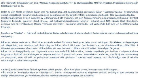

Thomas-1 311 Postad 8 November , 2013 Alubatar: Stort tack för ditt förtydligande! Skrämmande för oss båtägare om det är så att rena förfalskningar av ISO-standarden breder ut sig, att välkända metaller inte längre är vad de har varit. Testade TS länk i videon till den ryska sajten för att försöka hitta mer uppgifter om tillverkningsmetoder mm. Kyrillska bokstäver men körd med googles översättning framkommer ändå litet detaljer HÄR. Hittar du några konkreta tekniska betänkligheter på exempelvis metoder förutom detta med plåtkvalitet? [@alla: Att Ryssland ligger närmare Kina, och att TS råkar bo i bräckvattnets Finland vet vi redan, så förhoppningsvis kan tråden nedan besparas anektodiska minnen av usel öststatskvalitet etc. Även kommentarer om googles haltande översättarfunktion, snälla?] Dela detta inlägg Länk till inlägg Dela på andra webbplatser
Thomas-1 311 Postad 8 November , 2013 Direktlänken funkade inte som tänkt, hade denna sida i åtanke... Dela detta inlägg Länk till inlägg Dela på andra webbplatser
Crabmeat 62 Postad 8 November , 2013 Tog mig ner till båten för att studera vid vattenlinjen om jag kunde se någon rost. Ärligt talat, jag ser inte ens början till något. Absolut inget. Nu kan ju det finnas under båten, men det borde ju synts i vattenlinjen. Man kan ju tycka att typ 3000 gångtimmar t i Västkustens vatten borde gett utslag vid detta laget. Dela detta inlägg Länk till inlägg Dela på andra webbplatser
alubatar 22 Postad 8 November , 2013 Kan inte se nåt konstig i vad de skriver. Kina alu kom för ett pår år sen så det kan var så att din båt är gjord i redig alu Crabmeat. Det finns fler tillverkare som påstar att de använda 5083 vilket de inte gör. Jag ser direkt på glansen om det är 5083 eller inte. Det behöver inte var en problem med annnan alu om det inte finns några strömmer. Men i TS fall skulle profilar var skadade och inte plåten för att de är av mindre kvalitet. Dela detta inlägg Länk till inlägg Dela på andra webbplatser

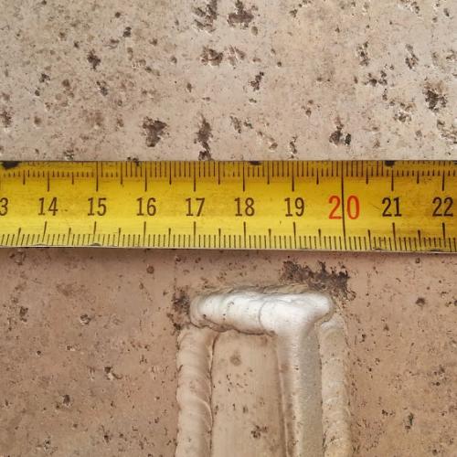

alubatar 22 Postad 8 November , 2013 Självanvända jag sällan profil under båten och när jag har gjord det var det aldrig nån problem. TS måste har nän ström i närheten från näns landström eller landstolpe. Har aldrig sett nåt liknande. Här ser ni svetsade lister ur plåt. Dela detta inlägg Länk till inlägg Dela på andra webbplatser

Schuka 0 Postad 14 November , 2013 Korrosionsskadorna är värst vid svetsfogarna och i skrovplåten närmast steglisterna, 2-3 mm djupa gropar. Skadorna strax under vattenlinjen är mycket ytliga. Skrovplåten är 4 mm. Steglisterna är 3 mm om jag minns rätt. Jag återkommer som sagt när jag gjort Forgus mätning. Om den visar att olika kvalitet i skrovplåten jämfört med steglisterna och svetsfogarna (allt ska vara av AlMg5 enligt tillverkaren) är det uppenbart att det är orsaken till skadorna. Jag tycker dock att det låter lite långsökt att en stor tillverkare av alubåtar skulle begått ett sådant misstag... Dela detta inlägg Länk till inlägg Dela på andra webbplatser

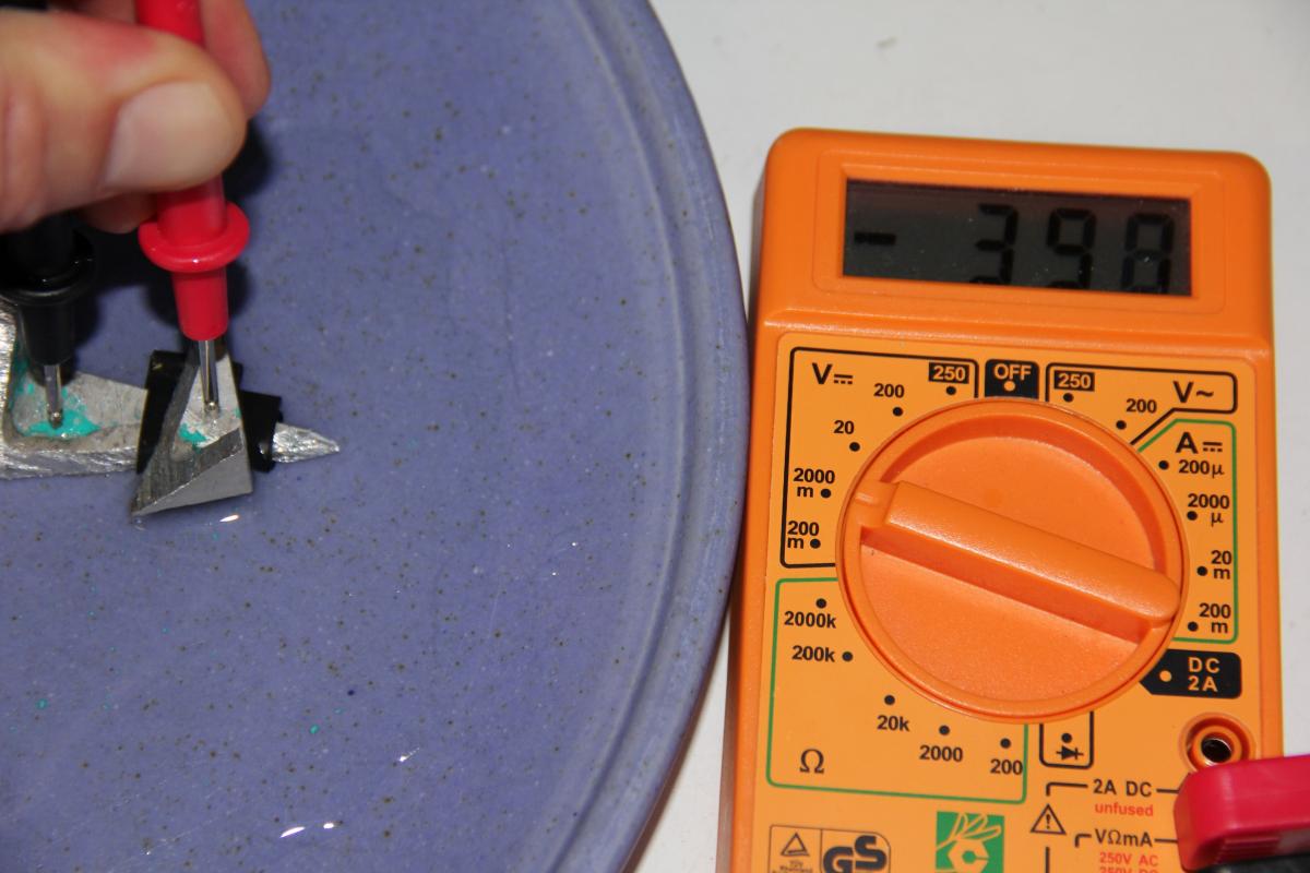

Schuka 0 Postad 24 Juni , 2014 Skillnaden i elektropotential mellan Trilux bottenfärgen och en bortsågad bit av skrovet (steglist) är 398 mV (= 0,398 volt)! Galvanisk korrosion uppstår om skillnaden är minst 0,05 volt. International Färg AB (AkzoNobel) ville att jag skulle skicka aluminiumbiten och färgrester så att man själv kunde undersöka skillnaden i elektropotential. Jag gjorde så. International Färg AB vägrar dock att avslöja vad man kommit fram till. Istället erbjuder man mig ersättning för mina kostnader att blästra bort färgen och svetsa de värsta groparna i skrovet. Jag kan endast tolka detta som att International Färg AB medger att skillnaden i elektropotential mellan Trilux och skrovet är orsaken till korrosionsskadorna. Dela detta inlägg Länk till inlägg Dela på andra webbplatser
Schuka 0 Postad 25 Juni , 2014 Skillnaden i elektropotential mellan Trilux bottenfärgen och en bortsågad bit av skrovet (steglist) är 398 mV (= 0,398 volt)! Galvanisk korrosion uppstår om skillnaden är minst 0,05 volt. International Färg AB (AkzoNobel) ville att jag skulle skicka aluminiumbiten och färgrester så att man själv kunde undersöka skillnaden i elektropotential. Jag gjorde så. International Färg AB vägrar dock att avslöja vad man kommit fram till. Istället erbjuder man mig ersättning för mina kostnader att blästra bort färgen och svetsa de värsta groparna i skrovet. Jag kan endast tolka detta som att International Färg AB medger att skillnaden i elektropotential mellan Trilux och skrovet är orsaken till korrosionsskadorna. Dela detta inlägg Länk till inlägg Dela på andra webbplatser
