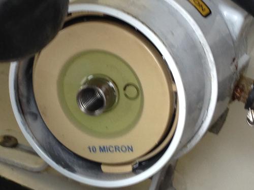

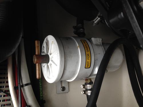

Skall köpa nytt filter till vattenavskiljaren, vet inte vilken typ av filter jag ska köpa. Har letat på nätet och hittar ingen liknande. På locket står det präglat Volvopenta. Fattar inte hur man får upp filtret för järn ringen som sitter ovanför håller filtret. Bifogar ytterligare en bild i nästa inlägg.

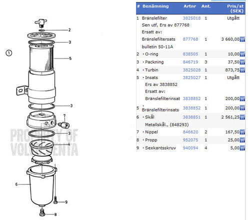

Bägge förslagen ser bra ut, men varför kan jag inte lyfta upp filtret. Eller sitter dom hårt fast?
Har du pillat upp handtagen på filterelementet? Ta tag i dom o så ett vickande snurrande drag så brukar dom fara upp..
Helt rätt. Som du ser på bilden är det som 2 handtag, 1 på varje sida. Dessa får du pilla upp och ta tag i, sen är är det bara att dra. Ev. snurra o lirka lite. De kan sitta lite lite olika hårt.
