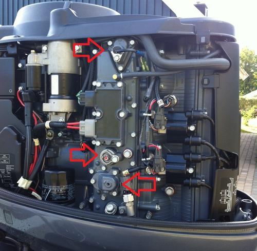

Soumi_batti 3 Postad 26 Oktober , 2013 Nu har jag kört SI-1 i tanken, bytt yttre bränslefiltret, drevolja, motorolja, oljefilter, stiften, sprayat i cylindrarna och kört runt motorn utan död mans grepp. Jag skippade inre bränslefiltret, känns för mekigt. Men att tömma ångseparatorn gick inte så bra. Den skruven jag tror det är, sitter mellan insugsrören på vänster sida av motorn. Den har en öppen slang kopplad till sig på kanske 2 dm som är clampad på sidan, så den känns klart misstänkt rätt. Det är ett stift i mitten av en skruvskalle. Jag tryckte ín stiftet men det hände ingenting, kom ingen bränsle. Jag misstänker att man ska lossa skruven något och sen dra åt den igen, men hela konstruktionen med verkar så skum, så det är bästa att kolla innan. Jarb please help, hur gör man! Dela detta inlägg Länk till inlägg Dela på andra webbplatser

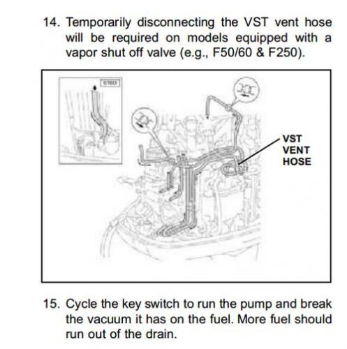

jarb 78 Postad 26 Oktober , 2013 Oftast funkar det bra genom att bara trycka in bildäcksventilen och öppna cirka ett varv på dränskruven i botten. Det sägs att på vissa modeller med vapour shut-off så kan man behöva lätta på slangen för denna för att soppan ska rinna ut. Min F150 har VSO lixom din men jag har aldrig behövt lätta på nämnd slang. Dålig bild med det är vid T-kopplingen på toppen av VSTn man ska lätta på nån av slangarna. spelar ingen roll vilken. Va står det i din ägarnanual..? Dela detta inlägg Länk till inlägg Dela på andra webbplatser

Soumi_batti 3 Postad 26 Oktober , 2013 Jo, den har blivit dränerad. Yamaha Center gjorde det 2 årsservicar på raken. Men jag fattade aldrig hur man gjorde. Teoretiskt borde den dräneras när man trycker in stiftet. Det skulle kunna vara så att man endast släpper ut ev övertryck när man trycker in stiftet. Ägarmanual vad är det? Denna båt är fulimporterad från Finland 2011 och all dokumentation är puts veck. Båten är en 2007:a. Dela detta inlägg Länk till inlägg Dela på andra webbplatser
jarb 78 Postad 26 Oktober , 2013 Bildäcksventilen har ingen backfunktion, det kan flöda åt båda hållen genom denna. Prova göra som i bifogad instruktion ovan.. Dela detta inlägg Länk till inlägg Dela på andra webbplatser
Soumi_batti 3 Postad 26 Oktober , 2013 Oki, jag får testa det. mvh Dela detta inlägg Länk till inlägg Dela på andra webbplatser
Soumi_batti 3 Postad 27 Oktober , 2013 Jag kollade litet mer på ritningen. Tror jag ska leta efter skruv 7, det är troligen den man öppnar och sen trycker in bildäcksventilen. Dela detta inlägg Länk till inlägg Dela på andra webbplatser
Soumi_batti 3 Postad 27 Oktober , 2013 Japp, dräneringsskruven satt i underkant. Sen om jag ska tömma den där behållaren eller inte är nästa femma? Yamaha Center nämnde att det viktigaste är att släppa ut övertrycket. Jag har ju trots allt SI-1 i bränslet och hela motorns bränslesystem är ju i övrigt fyllt med bränsle. 1 Dela detta inlägg Länk till inlägg Dela på andra webbplatser
jarb 78 Postad 27 Oktober , 2013 Ja har du inte öppnat dränskruven i botten lär där såklart inte komma nåt Som du ser på min första post igår 19.36 så måste den såklart öppnas. Vrid upp 7 ett varv ungefär, tryck in bildäcksventieln under hatten 34. Att du måste tryckan in bildäcksventilen är för att soppan som rinner ut måste ersättas med luft. Soppan flödar ut genom skruven i botten och luften flödar in genom bildäcksventilen.. Antingen har du missuppfattat va som sas/menades eller har den du pratade med inte riktigt koll på hur det här funkar och vilka problem man vill undvika med dräneringen. Samma firma som bankade sönder ditt växelhus..? Självklart ska du dränera ut soppan! Dela detta inlägg Länk till inlägg Dela på andra webbplatser

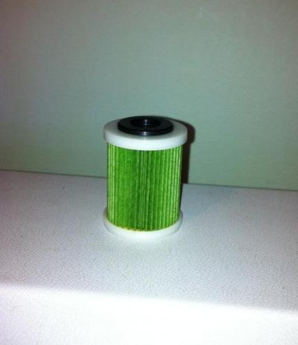

Soumi_batti 3 Postad 27 Oktober , 2013 Såh! Nu tömde jag ångseparatorn, det kom ca 2 dl ur den. Jag passade även på att byta det inre bänslefiltret så att även det står tomt i vinter. På bilden ser ni hur mkt ett inre bränslefilter smutsas ned på en säsong. Helt ärligt ser det helt nytt ut. Mer än vad man kan säga om bränslefiltret vid första servicen efter 4 år i soumi. Då hade ändå en märkesverkstad i Stockholms-norrort gjort service på motorn för typ 5000 kr samma år, direkt när den kom till Sverige. Jag sparade det gamla filtret i en förslutningsbar påse om jag skulle få slut på dem i framtiden. En annan sak som är bra med att byta varje år är att man får loss filterhuset med handkraft (nåja tinningssprängar handkraft typ). Jag drar litet olja på tätningsringen, kanske därför jag får upp dem nästa år. Samma med storfiltret 10 micron som satt som fastsvetsat första service. Tack för all hjälp Jarb!!! Dela detta inlägg Länk till inlägg Dela på andra webbplatser
