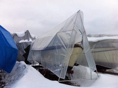

Bjorns_snipa 94 Postad 10 Oktober , 2013 Jag har haft dynorna kvar ombord på alla mina båtar. Jag ställer dem på högkant så att de inte kommer i kontakt med någon yta där det kan finnas kondens. Ruffdörren får stå helt öppen och luckan på fördäck öppen minst en decimeter. Presenningen är helt öppen i gavlarna så att luften kan strömma igenom. Ingen elak lukt i båten. (Den enda gång det luktade illa var av en kvarglömd mjölkförpackning.) Dela detta inlägg Länk till inlägg Dela på andra webbplatser

Simmalungt 3 Postad 15 Oktober , 2013 Jag tror det hänger på var i landet man bor om man bör ta ur dem eller inte. Vi som har vintrar med kallgrader har nog inte det problemet men som alltid gäller det att ventilera, som Björns_snipa skrev. I södra sverige med sunkgrader på vintern, ja då gör det sig själv skulle jag tro. Men man får ju inte glömma att dynor i båt på sommaren inte är den bästa miljön heller. Nåja jag bor i Dalarna och har dynor kvar i båten om jag inte ska göra nån ombyggnation under vinterhalvåret, kuddar och annat krafs får dock följa med hem.. Dela detta inlägg Länk till inlägg Dela på andra webbplatser
breckan 19 Postad 15 Oktober , 2013 Vill man ha det fuktigt i båten är vidöppet givetvis bäst. Håller med Simmalugnt och Bjorns_snipa om det, men i Göteborg går det knappt för luften är så skitig, med bl.a. sot. Den andra skolan, som jag sällar mig till, vill ha det torrt i båten. Då får det inte alls vara vidöppet, tvärtom måste det vara stängt så ny fuktig luft inte kommer till. Dela detta inlägg Länk till inlägg Dela på andra webbplatser
johnez 0 Postad 19 Oktober , 2013 Jag har oftast båten öppen och pressen öppen i för och akter, då har jag aldrig råkat ut för problem med mögel. De gånger jag har haft problem är när det varit för dålig luft genomströmning i båten. Luften är torrare på vintern än på sommaren räknat i gram vatten per kubikmeter luft. Dock är den relativa luftfuktigheten högre på vintern men det beror på att kall luft inte kan binda like mycket vatten som varm luft. Mängden vatten i gram (AF) är betydligt lägre under vintern. Därför trivs inte mögel så bra. http://www.lfs-web.se/fukt.htm Mvh Jonas Dela detta inlägg Länk till inlägg Dela på andra webbplatser
bhemac 2 859 Postad 19 Oktober , 2013 Så har jag alltid resonerat och jag har kört med god ventilation. Är det riktig vinter så är det inget problem men är det ett par grader varmt och 80% luftfuktighet så finns risken för mögel. Jag vet flera som gjort på samma sätt i alla tider utan problem men några har faktiskt fått mögel på sistone. Så nu stänger jag och kör ozon, det är säkert. Dessutom luktar det fräscht ombord. Ozon är det enda som garanterat håller mögel borta. Dela detta inlägg Länk till inlägg Dela på andra webbplatser
