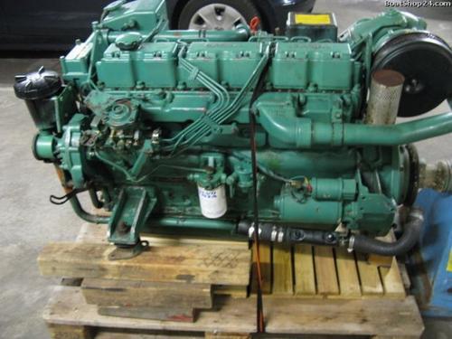

Skall göra min första vinterkonservering av den nya båten (läs: motorn).
Jag har: En st tunna a´ c:a 30 liter, som jag skall fylla med vatten och köra genom motorn med kontinuerligt flöde från kran och slang ner i tunnan, i c:a ... Ja, hur länge?
Glykolblandningen jag skall köra i, är ju 50 - 50, men hur många liter glykol skall jag använda? Att jag skall köra tills dessa att glykolblandningen spottar ut i röret förstår jag, men ser man det på färgen att det är ordentligt genomkört?
Många frågor, första konserveringen... Myyyycket tacksam för svar.
Det var inte många svar som kom in här... Så därför har jag tagit reda på det på annat håll... Och kommit fram till en blandning av 5 + 5 liter...

5+5, korrekt fast vår mekaniker sa 4+4 smiley - kan ju kvitta vilket.

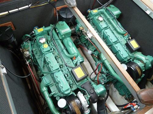

Vi ska göra samma övning med våra TMD41A så vi sitter ju i samma båt...

Nej, jag har inte drev, men jag är tvungen att ha vatten i en tunna för att koppla en slang direkt till vatteninsuget och ner i tunnan för att få genomsköljning.... Hade hoppats på att kunna koppla slangen till insuget under båten, men det var en filterfläns i vägen så jag måste gå den MacGyver-vägen... Köpte en 1 1/2 meters böjlig slang att koppla till insuget och ner i tunnan...

Jag skruvar av locken till grovfiltrena låter slangen ta vatten till motorn den vägen. Kanske 40B skiljer från 41A? Pratar vi förbi varandra..

Anledningen till att jag var tvungen att ta in genom bottenventil var att jag ville att backslagets oljekylare skulle spolas, på mina 41or satt filtret efter oljekylare, Det var fd aquamatic maskiner som jag pulade ner i en storö 34a.

Kolla filtrets placering på en aquamatik, Inkommande slang går normalt från drevet till filtret men jag hade Borg Warner backslag istället,Där satt oljekylningen. den behövde inte filter. (grov genomströmning). Och framförallt enklare montering.

Japp, då var det ordentligt genomsköljt -c:a 45 l vatten- och konserverat med en 50/50-blandning bestående av 2 st 3 Kg´s dunkar glykol, och lika mycket vatten (3 dunkar då alltså...) samt 3-4 Cl dieselbiocid i tanken. Så nu är det bara resten kvar, med dränering av vattenkoppen (eller vad det är) och sen på med vintertäcket :-)
