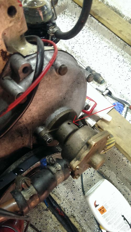

Senast i raden av problem är en läckande vattenpump. Det läcker ur ett hål i själva pumpen (se bild ).

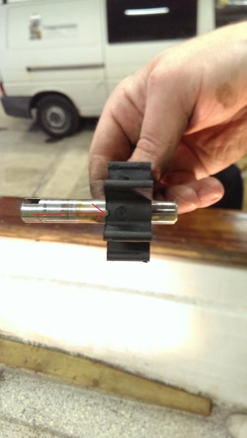

Min teori är att det inte ska gå något vatten vid det hålet och att man har monterat impellern åt fel håll. finns ett jack på ena sidan (se bild) om man sätter det innåt så kan vattnet gå den vägen och läcka genom hålet  men vänderman den så finns det inget jag och då blir det tätt. Har egentligen ingen aning men det var bara en teori . någon som vet något om detta ?

jag skulle m 90%säkerhet kunna säja dej att tätboxarna måste bytas. dom har troligtvis gjort sin uppgift färdigt, hur du vänder impellern tror jag spelar mindre roll. Pröva o byt båda radialtätnigarna, men var uppmärksam hur dessa sitter vända  mvh  facil.
Jag höjer Facils bud till 99%. Hålet är ett skvallerhål som är till för att du ska kunna se när tätningarna har upp och samtidigt förhindra att vatten kan komma in i motorn.
Den modellen av pump har sina svagheter, brukar vara vassa kanter i jacket som driver pumpen, de brukar skada tätningarna när man haft ute axeln för att byta impeller.
Dessutom är med all sannolikhet glidlagren slut så att om du bara byter tätningar så är dom ganska snart otäta igen.
Skulle rekomendera dig att köpa en modernare pump med kullager, där det går att byta impeller utan att ta ut axeln.

Först vill jag bara tacka alla för all hjälp och visat intresse , mycket uppskattat yes
Ni hade rätt grabbar, i princip alla tätningar boxar och packningar var slut :)
