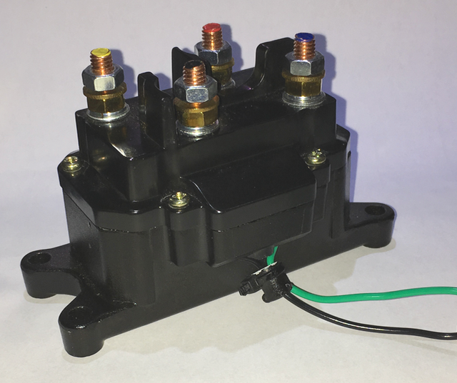

Ankarspel brukar man vilja kunna köra åt ena eller andra hållet vilket man brukar klara genom att polvända motorn.
Detta kan man klara med fyra stycken enpoliga tvåvägs relän. Eller med  en ankarspelskontaktor för 150 spänn på eBay.
3 timmar sedan, Bjorng85 säger:
Kanonsvar allihop! Relä på eBay provar jag.
tack!
Kontaktorn är rejält krafig, manövern drar 2,5A.
Så här kopplas det:
Minus batteri: Svart
Plus batteri: Röd
Ankarspel: Gul och Blå
Plus på svart manöver kopplar:
Röd - Gul
Svart - Blå
Plus på grön manöver kopplar:
Röd - Blå
Svart - Gul
Minus manöver från batteriminus.
