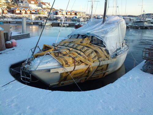

Skulle limma isolering och inredningsmatta i förpiken på min båt. Den dan jag skulle börja var det minus 15 grader ute. Svinkllt på insidan skrovsidan
Köpte betongtäckningsmatta som jag la på däcket. Det  blev 5 cm på skrovsidorna. och dubbelt på däcket. Hade  dessutom köpt en aning för mycket, så överskottet la jag på däcket.
Körde med ett par oljefyllda elektriska element 4-500 W styck
Dan efter var skrovsidorna varma.
Inte så vackert, men effektivt.
