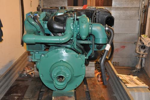

Svängningsdämparen sitter innanför sprängkåpan, dvs. sista delen på motorn innan insidan på akterspegeln. Du bör dock vara ganska säker på att det är det felet. Du får förmodligen lyfta motorn för att komma åt dämparen. Skickar en bild på sprängkåpan. Det är den runda saken som är skruvad i blocket.
