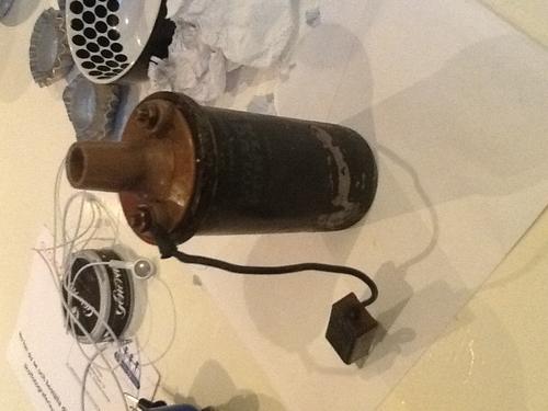

Tändspolen har sprucket lock.
Q 3: Kan någon rekommendera en ersättare, verkar ha utgått ur sortimentet (märke, inköpsställe)?

Bytte faktiskt till en tändspole från Biltema med extern motstånd... 189 kr, löjligt billigt.
Provade först utan motståndet inkopplad eftersom jag inte hittar någon från tidigare spole som även den inte har inbyggt motstånd. Finns ju även tröga kablar om man kalla det så, kan ju vara så att jag har det i min båt.
Spolen blev dock väldigt varm, kopplade då in motståndet. Återstå och se om den blir lika varm. Hade tyvärr inte tid att kontrollera detta.
Ska uppdatera inlägget efter nästa testkörning, eller rättare sagt, efter sista färden i år till vinterplatsen.

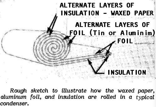

Hittade en intressant ARTIKEL om störningar på båtar, till och med propelleraxeln kan störa radion. Hade jag ingen aaaning om! :)
Angående tändspolens primärsida föreskrivs coaxial condenser, tror att det innebär två metallfolier med en tunn isolatorfolie emellan som i bilden. Kanske ger hoprullningen minskad möjlighet för störningar att stråla ut??
In addition to the high voltage secondary circuit, the low voltage primary circuit can add to the noise problems. The main offender in the primary circuit is the breaker points. Noise generated at the points can be conducted and radiated by the ignition primary lead. As this lead generally goes through the vessel to the key switch on the dashboard, the noise must be eliminated from this wire. The most effective way is to install a 0.5 microfarad coaxial condenser as close as possible to the ignition coil primary terminal.
