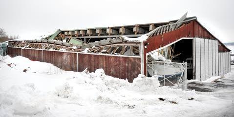

Låt oss hoppas att ladan klarar ev snölast smiley
