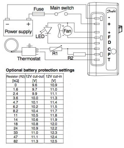

Underspänningsskyddet går att justera med ett motstånd.
Ok huvudbrytaren är jag med på. Jag har tre huvudbrytare, förbrukning, start och bog/ankarspel, de verkar ok. Kabelstorlek och skick fram till panelen också. Från panelen/brytaren till kopplingsplinten är det 6mm kabel men från plinten till aggregatet är det 2mm som jag ska testa och byta. (det är originalkablarna från Isotherm...)
Hur justerar man underspänningsskyddet med motståndet? Om jag förstår skissen rätt finns det ett motstånd idag men det skulle man mao kunna byta? Vore ju en bra idé eftersom det bara är i startögonblicket som det största spänningsfallet uppträder sen går spänningen upp.
Hur svag är själva brytaren på panelen, ger den motstånd? Där är kopplat med kabelskor till kontakten och en lödning på pluspolen som löper genom panelen. Lödningen är ok.
Vill man ändra underspänningsskyddet så byter man motståndet, brukar sitta i termostathuset tror jag. Det här brukar inte vara något problem om inte någon tidigare ägare har bytt motståndet. Men innan man ger sig på det så kolla vilken spänning kompressorn har vid drift. Mät tex från plus på batteriet till plus på kompressorn, spänningen ska ligga en bra bit under en volt. Gör samma på minus.
Ok, jättebra info. Ingen tidigare ägare så det är original motståndet som sitter i.
Jag ska mäta som du skrev och kolla.
