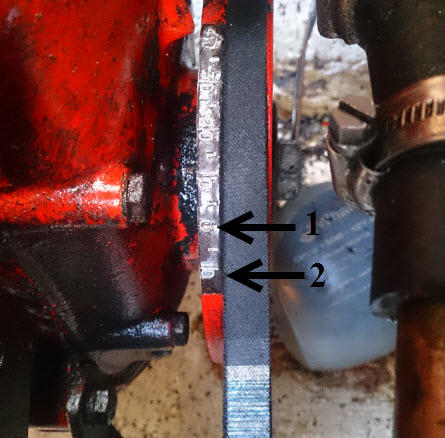

I figuren i denna artikel antar jag att 1 pelar på 0 grader = Ö.D., och 2 pekar på -10 grader. Kan detta stämma?
Min andra fråga, för att komma vidare, är om jag vrider till -12, så kommer jag att hitta att rotorn pekar på ett märke i fördelaren?

Ja mankering 2 är 10 grade efter ÖD sedan ser du att skalan är längre åt andra hållet, före ÖD där tändningen skall befinna sig. Ladda ner manualen från Volvo Pentas hemsida på svenska den är bra att ha.
Du vrider fördelaren vid tomgång tills stroboskopet och markeringen visr rätt på remskivan sedan gasar du upp den till 2000 varv och kollar att det stämmer även där, det är allt, några markeringar på själva fördelaren har jag inte sett nämnas i någon manual.
Tänk också på att ställa brytaravståndet innan du ställer tändtidpunkten då du påverkar tändtidpunkten något om du justerar brytaravståndet, det bästa är att ställa brytaravståndet med en kamvinkelmätare och sedan mäta brytaravståndet mekaniskt, om dessa bägge inställningar inte stämmer överens är det förmodligen en del glapp i fördelaren.
Skitbra! Då är jag med! Jag trodde tvärtom, men det känns relevant att före ÖD har den långa skalan.
