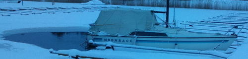

Jo jag annamade  Killerboo´s ide om dränkbar länspump för att tina loss först min lilla bohusjulle och nu i vintras min motorseglare.
Besökte Killerboo vid hans båt, men han var ine hemma. Tog i alla fall en bild på båten. Bifogad bild.

Varför köpa en strömbildare  för 7000 kr när det går lika bra med en enkel dränkbar länspump för några hundralappar. Killerboo fick dessutom ut en ny på garantin efter något mindre än ett år.

Jag monterade pumpen på en bräda. Dels för att den inte skulle snurra och dels för att den skulle va en liten bit över botten.
I princip riktar jag utloppet på pumpen rakt upp. Dvs jag sätter ner pumpen och då blir utloppet rakt upp. Att jag tinade för min stora båt berodde på att jag ville ut och isen inte ville ge sig. Jag var tvungen att få en så stor vak att jag kunde vända båten. Lutade brädan en aning för att skicka vattnet utåt och tina snabbare över större yta akterut.
För att bara hålla öppen en vak så duger det att pumpen pumpar rakt upp.
Om du absolut inte vill att båten skall frysa fast så kan du ju rikta pumpen en aning föröver om du har pumpen i aktern eller tvärt om. Du behöver ju dessutom inte köra pumpen hela tiden.
Å egentligen är det bara om det är av speciella skäl som du behöver köra pumpen över huvud taget. De flesta båtar tål att ligga infusna.
