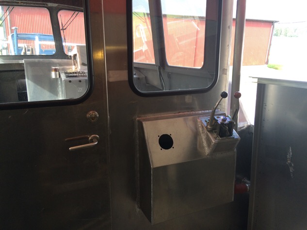

Frippe77 38 Postad 15 Augusti , 2016 Yttre styrplatts tar form Diesel värmare har kommit i Dela detta inlägg Länk till inlägg Dela på andra webbplatser

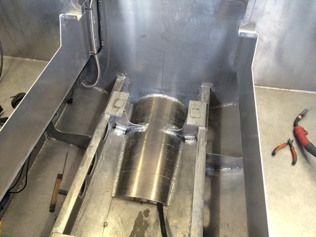

firefish 245 Postad 15 Augusti , 2016 Har du räknat på tunnel/propeller/axelvinkel själv eller har du fått hjälp? Ser hursomhelst mycket trevligt ut! Dela detta inlägg Länk till inlägg Dela på andra webbplatser
Frippe77 38 Postad 15 Augusti , 2016 Tack Läst 800 sidor propeller teknik, googlat mycket, försökt bilda mig en uppfattning när det sparas på tillverkningskostnaden kontra strunta i bränsle förbrukning. Vist där är många grundvärde att utgå från, sen har jag försökt att optimera det så mycket det går. Dela detta inlägg Länk till inlägg Dela på andra webbplatser

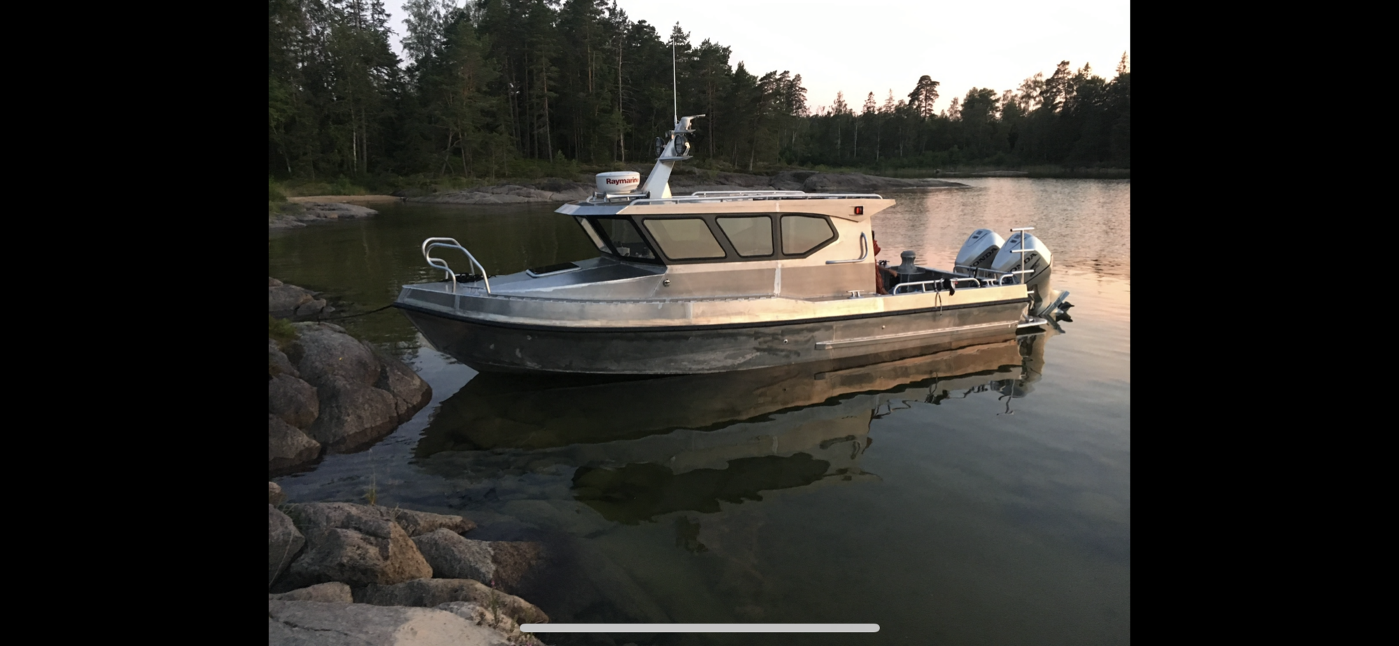

Brunnsviken 296 Postad 6 Januari , 2021 5 timmar sedan skrev Kane: Det var 3,5 år sedan TS var inne på forumet. Riktigt härlig necropost! Hade inte sett tråden tidigare, inte utan att man undrar om TS fick den i sjön. Den verkade ju nästan klar på slutet. Måste tagit oerhört mycket tid att bygga, imponerande var det. Dela detta inlägg Länk till inlägg Dela på andra webbplatser
Zwen 280 Postad 7 Januari , 2021 Minns när man följde tråden... mycket imponerande arbete. Synd att man inte fått se slutresultatet. Man får väl hoppas att det inte hänt honom något . Dela detta inlägg Länk till inlägg Dela på andra webbplatser
Kunta82 3 Postad 7 Januari , 2021 Ja, verkligen synd! Det var han som jag fick inspiration av att starta upp mitt båt projekt. Han skrev att det va omöjligt att bygga en båt från grunden utan att det va en byggsats. Tänkte att jag ska fan visa att det går. Och det blev en båt tillslut😀 3 Dela detta inlägg Länk till inlägg Dela på andra webbplatser
patrikflink 816 Postad 7 Januari , 2021 Han finns på Twitter (för dom som har det). Följde också tråden och är nyfiken hur den blev. Dela detta inlägg Länk till inlägg Dela på andra webbplatser
