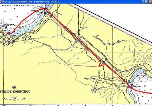

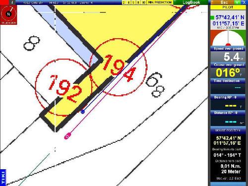

Lasse-L 341 Postad 25 Augusti , 2013 Har aldrig råkat ut för att någon av GPSerna visat fel. Utom då kranar och broar stört. 2 gpser i samma båt, 2 m mellan antennerna 20 m fel, kranar på kajen Dela detta inlägg Länk till inlägg Dela på andra webbplatser
Lasse-L 341 Postad 25 Augusti , 2013 Brostörning Dela detta inlägg Länk till inlägg Dela på andra webbplatser
