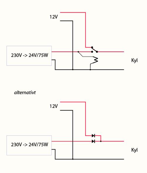

Oftast är det kylskåpet som drar ström titt som tätt. I en  tråd så tipsade sdk780 om ett smart aggregat för att driva kylen på 230V. Det var ju inte svårt att förstå hur den fungerade. Ett nätaggregat 24V/75W samt ett relä eller ännu enklare, ett par dioder matar kylskåpet när det finns 230V. Ingen omkoppling eller krångel. Behöver inte kosta mer än drygt 100 spänn. Antalet överladdningar minskar och batterierna kommer troligen att hålla bättre.
