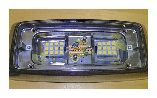

bhemac 2 859 Postad 21 Augusti , 2013 Du bör ha flera, mindre, omvandlare istället för en stor. Anledningen är att dessa har tomgångsförluster så att verkningsgraden är hög när belastningen är hög men med minskad belastning så blir förlusteterna större. Det bästa är att sätta en 14 kr omvandlare i varje armatur.Belysning ska ju vara LED idag. Ofta kan man göra om befintliga armaturer genom att sätt in LED-lampor. Armaturen på bilden skulle kunna köras på 24V om de två LED-lamporna seriekopplas. En dedikerad generator är en dålig lösning, du måste ha två separata elsystem med säkringar och allt. För att driva vad? Belysning? Allt annat går ju på 24V! Moderna system, tex elförsörjningen i en basradiostation för mobiltelefoni byggs med 48V spänningsmatning. Sen finns det mängder med DC/DC-omvandlare för att gör om till rätt spänning. Detta ger bäst driftsäkerhet, ev problem separeras från varandra. Det går att ta ut 12V från ett batteri i ett 24V system. Det används och fungerar. Det som sker är att man drar kapacitet bara från det ena batteriet så när laddning sker så kommer det ena batteriet att laddas för hårt och det andra för dåligt. Om det handlar om mindre strömuttag i förhållande till batteribankens storlek så är det inget problem. Men, priset på DC/DC-omvandlare gör att det är den teknik som används. Det finns också speciella batteriladdare som laddar 12V baterier från 24V. Kaske svårt och dyrt att hitta något med tillräcklig kapacitet. Nej det är väldigt enkelt, lösningen heter solcellsregulattor. Den gör precis det! Dela detta inlägg Länk till inlägg Dela på andra webbplatser

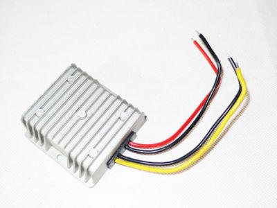

bhemac 2 859 Postad 22 Augusti , 2013 Själva lysdioden vill ha typ 3,2V. Antingen kan gör om mha DC/DC omvandlare. Då brukar det oftast stå att de klara 8-30V. Om man kommer åt att se så känner man igen dessa på att det finns en liten spole. Alternativet är att ta ner spänningen med motstånd men då eldar man för kråkorna. Därför brukar man seriekoppla lysdioderna tre och tre, då ska de ha 9,6V och man behöver inte elda bort lika mycket. Dessa lampor är nästan alltid avsedda för max 15V. För ett tag sedan såg jag en LED-lampa märkt 8-30V men jag kunde bara se ytmonterade motstånd. Den går säkert att köra på 24V. En liten stund i alla fall. DC/DC omvandlare köper man bäst från Kina via eBay. Sök på dc converter 24v step-down. Typen på bilden är vattentät, bra kvalitet kostar 100kr för 10A, finns för olika strömmar. Dela detta inlägg Länk till inlägg Dela på andra webbplatser
bhemac 2 859 Postad 22 Augusti , 2013 och bilden ... Dela detta inlägg Länk till inlägg Dela på andra webbplatser
