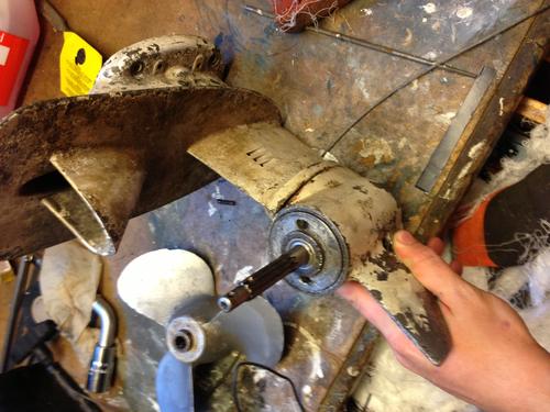

Hej, har en äldre utombordare som vägrar lägga i växel när man gasar, det är en chrysler 254HA.
Felet tror jag ligger i den lilla sprinten som skall sitta innanför proppelern i huset där men problemet är att jag ej får isär helt, har släppt på alla synliga skruvar som finns med det hjälper inte.. Antar att det bara är att dra ut den runda plattan som ni ser på bifogad bild men lyckas ej. Har testat att sätta på proppelern och knacka med plasthammare, den kommer ut en liten bit men sedan blir det stumt. Någon som vet hur jag gör för att få isär skiten??
Tack på förhand !

Svårt att se på bilden men har du tagit bort den stora låsringen som håller gaveln plus hela drevsatsen i läge. Låsringen spänner utåt mot växelhusskalet invändigt i ett spår.
På motorer som har gått i saltvatten händer det att spåret frätsbort vilket gör att låsringen blir lös. Detta medför att hela drevsatsen blir lös och kan röra sig utåt och då fungerar inte drivningen.
Gaveln till vxl.huset demonterar man medhjälp av en avdragare. Två långa skruvar som dras in i hålen i gaveln och sedan har man ett järn med två hål i samt en skruv som man drar mot ändan på propelleraxeln.
Maila mig om du behöver mera information.
