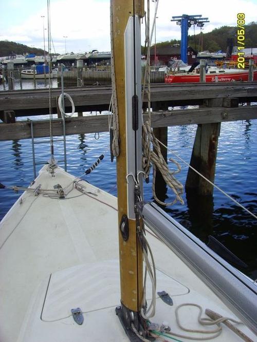

Jag är en person som tar jobbet från hantverkarna. Även jag har sprutlackat bil, utomhus.Flugor och insekter fastnade, men när jag körde blåste de av, fast fötterna blev kvar :-). Köpte en Volvo 240 som var lackad med vattenfärg och upprostad, köpte Migsvets, bytte skärmar och plåt och fick en bra bil som gick i 6 år innan en spårvagn körde in i baken och skrotade den. Jag har inte tummen mitt i handen, hoppar på projekt utan att vara rädd, man lär sej av misstagen med tiden får man en bra känndom om verktyg och hur de skall hanteras. Bild: likränna överflyttad från skrotad mast.http://lasselundell.se/husbygge.html http://lasselundell.se/if.html
