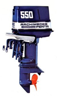

SM2GXN 0 Postad 9 Augusti , 2013 Tack för länken Stefan_L! Kollade in och min motor ser ut som på denna bild http://www.nymansuppsala.se/marin-filer/Modellernas%20utveckling-filer/image040.jpg men det står AP 550 på min. Du har helt rätt i det du skriver om ekonomiskt värde och hur länge man kan hålla den vid liv. Försäkrar att det kommer bilder och info om hur det går i denna thriller )) Har alltid tyckt om att dela med mig och nu, då det finns så eminenta hjälpmedel som t.ex. detta forum och all kunskap, så är det ju enkelt. Det gäller bara att vara ödmjuk inför sina kunskaper och i de diskussioner man participerar i så fungerar det bra Utger man sig för att kunna allt och egentligen inte kan nåt så lär man sig heller aldrig något. Problemet kan bli att man aldrig då vågar fråga för då spräcks ju ens image )) Dela detta inlägg Länk till inlägg Dela på andra webbplatser
