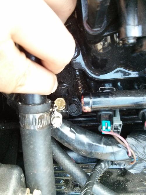

Jag har monterat sötvatten system på min VP GXi 5.0. Enl instruktionen så ska man skruva lös en nippel vid insuget och plugga hålet som blir, samt montera den på slangarna som går ut till limporna. Den slangen sitter i andra änden på bränslepumpen. Ovanpå pumpen altså inte de varma vattnet som ska ut. Är det någon som har erfarenhet av dessa system på dessa motorer?
Jag har nämligen fått problem. Tyvärr testade jag inte motorn innan jag monterade systemet då jag tyckte att det var lika bra att montera det på en gång. Motorn är ny/gammal med ett nytt block men bränslepumpar, generator osv, kommer från en donatormotor som är från 06. Problemet, motorn startar och går en stund, kommer upp i 40 grader på systemet. Då börjar bräslepumpen att tjuta och motorn lägger av. Jag kontaktade försäljaren av motorn som skickade upp en ny pump, men när jag monterar bort den gamla så kommer det vatten ur den när jag tömmer den. ca 3cl. Frågan är då om det är galet i inkopplingen från min sida. Kan tillägga att det även kommer vatten ur tryckslangarna.
Bilden visar kopplingen på bränslepumpen. Är det rätt att man ska koppla den mot vattensystemet??
Där jag monterat pluggen kommer från vakuum systemet och går till bränslepumpen. Pluggas ej när man sätter dit ett Seakamp system...
