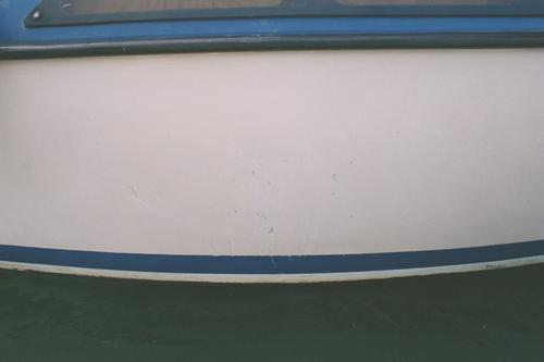

Hur ser er gelcoat ut efter halva säsongen.?

Skador i plasten kan slipas och rubbas (egentligen samma sak) men gelcoten blir tunnare varje gång och dessutom smårepig. Om man vaxar på detta ser det hyvsat ut ett tag, typ halva sommaren. Sedan blir det matt och smuts fastnar lätt igen.
Så undvik helst den metoden!
Rubbar man måste man polera mycket för att få bort småreporna och det tar tid och är inte lätt och förutsätter även en helt ren yta.
Då är det bättre att försöka hålla fendrarna rena så att de inte nöter så mycket. Och tvätta båten, köra med cleaner och sedan vaxa....och bara i undantagsfall nöta med rubbing.
Gula fläckar i gelcoten kan tex med fördel avoxideras med toxal (finns även samma aktiva bestånsdsdel i plastmöbeltvätt och rabarber och är förvånandsvärt effektivt)
Jag undrade på vad du använder för metod om gelcoaten blir matt av någon anlednig - tex skav eller du får en djupare skada som måste lagas upp efter som din princip är att aldrig avända rubbing och polish.
Man kan ju inte kunna allt och jag brukar använda de medel och de metoder som jag känner till och där ingår våtslippapper - som repar gelcoaten. Rubbing och polich som, enligt dig, förstör gelcoten.
Hur brukar du göra - vad har du för metod att lösa ett sånt problem?
Jag, har faktiskt ingen bra metod för det !
Ville mera varna för att allmänt rubba hela båten då det egentligen bara mattar ner hela båten.
Får man elaka repor och nötmärken så har jag ingen annan metod än att slipa med fin duk och sedan rubba och därefer polera så att ytan blir så slät att man får bort alla micro-repor.
Djupa repor måste man ofta lämna i alla fall den djupaste delen av dem.
Slipar/rubbar man då för djupt så försvinner allt mer av gelcoten, så det gäller att förstå att man måste nog lämna lite av skadorna och i sället satsa på att få upp micro-finishen med finpolering i det skadade området så att smuts inte fastnar i dessa när båtvaxet börjar ge sig.
Därför minst lika viktigt att under säsongen hålla fendrarna rena så att man slipper återkommande slitage på samma ställe, det blir annars apelsinhudsliknande yta där till slut.
Har funderat på om nanoprodukter kan täppa igen microrepor och hålla ytan fräch, men jag är fortfarande keptisk mot dessa produkter, men kanske det är något....jag väntar dock med att prova (andra får prova först så håller jag mig till det beprövade ett tag till)
