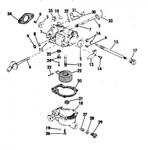

Jag hittade en sprängskiss över förgasaren och ser att det är en packning som saknas.
Nummer 21 i sprängskissen. Jag kan tänka mig detta är orsaken till att förgasaren ger för mycket bränsle, kan någon bekräfta detta?
Jag ska försöka få tag på en ny packning imorgon.
Jag satte dit en ny packning idag och nu fungerar den mycket bättre! I alla fall i vattentunnan då den gick perfekt! Mycket mindre avgaser och inte lika oljiga stift.
