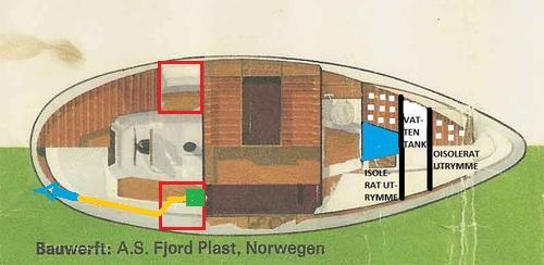

toaen 510 Postad 8 Juli , 2013 Har en båt där en arkitekt har ritat inredningen. Om han har seglat vet jag inte, men det verkar inte så. Det finns hur mycke boytrymme i båten som helst, men inget utvändigt stuv. Har mitt huvudankare i en hållare på däcket i aktern och ankarlinan i en säck. Låg svajankrad i en liten naturhamn i natt. När jag skulle gå i morse hade vinden vänt och det blåste en del. När jag skulle ta upp ankaret - från aktern - släppte det i botten ganska snart och jag kunde inte stuva linan som jag brukar efterhand. Fick ta upp hela linan i sittbrunnen och låta det leriga ankaret hänga kvar i vattnet. Ute på öppet vatten i krabb sjö och 12 m/sek fick jag hala över linan och stuva den i säcken, samt ta upp ankaret och stuva det i sin hållare. Har fundert på ett bandankarspel. då det skulle va möjligt att placera i ett nästan oåtkommligt utrymme. Under halande och stuvande av lina kom tanken på att jag nog i alla fall skulle skaffa mig ett bandankarspel Ditt alternativ 1. Quick PT700 http://www.watski.se/Ankarspel-Pt700-12V-11UYw är ju ett alternativ. Kanske i minsta laget. Min båt är 8,6 m och väger 4,5 ton men det finns tydligen ett PT 1000 också - fast de var för 24 Volt Dela detta inlägg Länk till inlägg Dela på andra webbplatser

toaen 510 Postad 8 Juli , 2013 Av vilket material är den säcken tillverkad av? Av vem? Har du nån bild? Har som sagt nästan ingenstans att placera ett ankarspel i aktern. På fördäck satt det ett gammalt handmanövrerat spel som var tänkt att släppa kättingen i ankarboxen. Det fanns varken ankare eller kätting med när jag köpte båten. Dessutom satt spelet så att det nästan var besvärligt att komma förbi spelet och rullrevet och allt annat som sitter i vägen. Dessutom är man inte sjutton år längre - fast man ser ut som sjutton. Det finns två kubikmeterstora utrymmen, rödmarkerade på bifogad bild, som är mycket besvärligt att komma åt. Har funderat på att ta upp nån form av lucka på varje sida, men har inte kommit på den optimala lösningen än. I utrymmet på SB sida sitter växeln till motorreglagen. Jag kan köra både innifrån och utifrån och reglagvajrarna går via en ganska stor växel i utrymmets akterkant. I framkant på det utrymmet hade det gått att sätta ett ankarspel (grönmarkerat) och gå med ankarlinan (gul) från ankaret (blått) längs skarndäck och in genom sargen. Nu har jag inte funderat så mycket på ankarspel för min del, men tänkt mest på ett bandankarspel just pga problemet med uppsamlandet av ankarlinan. En säck hade ju varit en smart lösning och öppnar ju flera möjligheter. Förlåt trådkapningen - men det var ju i alla fall inom ämnet. Dela detta inlägg Länk till inlägg Dela på andra webbplatser
Westfjord26 9 Postad 9 Juli , 2013 Jag har tyvärr ingen bild på detta, men tänk dig en segelsäck med ca 10 öljetter, öljetterna sitter fast i krokar på undersidan akterdäcket, botten är dubbelsydd med en ca 1-2mm tjock plastskiva i botten, i mitten av denna sitter en slang på en genomföring. Materialet.....typ nylon eller liknande. Syddes av sätestillverkare som var underleverantör till Saab, men det kan vilken segelmakare som helst fixa till. Hoppas svaret gav dig lite, jag tycker att detta är en bra lösning. Dela detta inlägg Länk till inlägg Dela på andra webbplatser

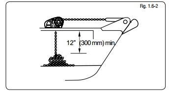

Micke_K 0 Postad 9 Juli , 2013 Fallhöjden för kätting/lina är viktig för att allt ska fungera så bra som möjligt. Enligt anvisningen jag gick efter var minsta måttet 30cm helst mer. Dela detta inlägg Länk till inlägg Dela på andra webbplatser

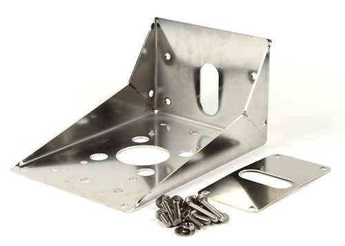

SeaMaster560wa 24 Postad 9 September , 2013 Hej igen! Har nu bestämt mig och beställt ett Lewmar ProFish 1000 för blyad lina Jag kommer att montera detta i en av ankarboxarna och toaen var på besök och gav mig lite tips om förstärkning under, men en fråga har jag: Behöver jag även en sådan här eller räcker det att fästa ankarspelet direkt i ankarboxen? Dela detta inlägg Länk till inlägg Dela på andra webbplatser
Hasse_O 28 Postad 9 September , 2013 Ett Lewmar ProFish 1000 orkar dra ca 450kg, hållfasthetsmässigt bör du lägga en faktor 3 på detta. Håller din ankarbox för det ? Ett ankarspel skall sitta fast ordentligt så du slipper att det flexar och böjer i det du bultat fast spelet i. Braketen på bilden tror jag är för att fästa spelet i tex akterspegel och då håller det. men det borde även gå att fästa i däcket om du har en stor platta under som fördelar och sprider ut lasten. Dela detta inlägg Länk till inlägg Dela på andra webbplatser
