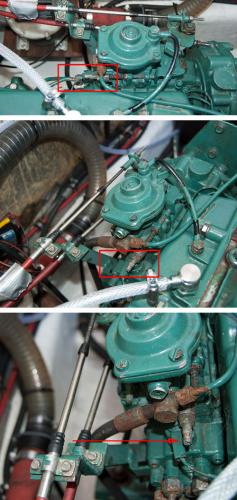

Har nu efter lite goda råd från forumet monterat en laddtrycksmätare på motorn- AD 41 B-.
Köpte en kalibrerad manometer på Ahlsells + 7 m 6 mm slang och en 1/4 banjonippel och
2 slanklämmor :totalt ca 500:- (lite skillnad på Pentas sats som kostar drygt 4.000:-)
Laddar 1,3 bar med fullt skaft och 3.500 varv, innebär att jag borde kunna justera upp pumpen lit för att förhoppningsvis nå av Penta spec. 1,5 bar.
Hoppas någon kan tala om för mig om den markerade skruven är ställskruven på pumpen och i så fall- ska den skruvas in eller ut för att öka på bränsemängden?
//Roger
Rätt skruv. Inåt för att öka trycket. Skruva försiktigt.

Har nu varit ute och testat, ställde upp pumpen ett varv på skruven och vilken skillnad-kändes som jag fått en  ny motor, laddade drygt 1,5 bar på fullt skaft så jag får nog dra ner lite på pumpen. Men båten kliver villigt ur sjön och det känns nästan som om jag skulle kunna gå upp ett snäpp på prop.stigningen.

Om du menar bilderna på min motor så , ja, det är den vita slangen (en vanlig 6 mm armerad luftslang) som går till manometern. Finns en plugg monterad på insuget som du sätter banjonippeln i.
