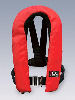

Eftersom du har segelbåt skall du absolut köpa västar med inbyggd sele. Finns även på uppblåsbara. http://www.hjertmans.se/webshop/framesets/siteframe.asp?rubnr=38&artname=Uppbl%E5sbar%20r%E4ddningsv%E4st%207OC%20Clipper%20-%20150N&sok=flytv%E4st
Det finns en gyllene regel när det gäller sjölivet: Håll dig alltid kvar ombord  Då är det egentligen inte flytväst som gäller utan livsele och livlina. En flytvst med inbyggd livsele ger det bästa ur bägge världarna.
