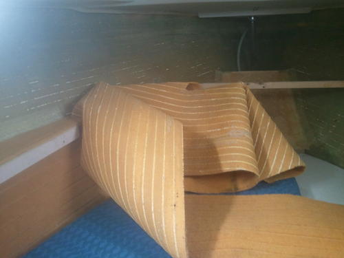

Har slitet ut den gula mattan i ruffen som började se och lukta lite konstigt. Var dock inga problem att slita ut mattorna så de kommer att fungera som en mall. Men nu till 10.000:- frågan. Vad & vart kan man köpa? Skulle vilja ha en matta som går att torka av lätt, alltså ingen golvmatta! Kan någon länka mig vidare? Har en Flipper 700!

Höll på att säga att den känns lite tunn men det är klart om man limmar dit liggunderlag så bygger man upp lite ....
Det är väl en ganska vanlig tjocklek nu för tiden, sen de gick ifrån sån skit som heltäckningsmatta. Normalt skall det inte behövas nåtunder om ytan är slät och bra. Det är bara jag som har en sån ide att jag isolerar ordentligt. Det är gott när det är kallt ute, på höst och vinter. Jag brukar lägga 2 st 10 mm liggunderlag med förskjutna skarvar. Dvs totalt 23 mm.

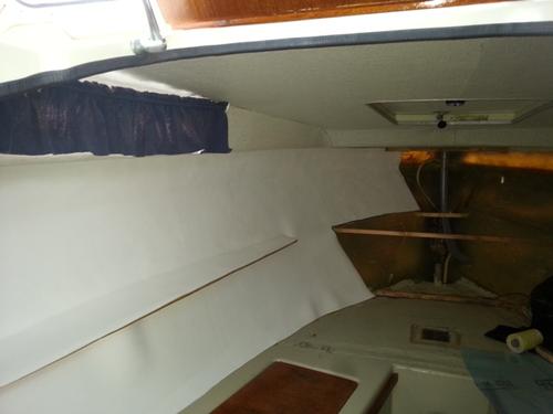

Bytte precis för några veckor sedan mattan i ruffen på min 700.
Hade spraylim från DLS (högtalartillverkare, kan rekomenderas varmt)
Används till att klä baslådor mm. Himla Smidigt!
Har Vit från seasea för 249kr/m2
Tips om du inte redan har börjat.
Var extra noga med underarbetet om materialet är 3mm och tunnare.
Var beredd på att det blir lite knöl om du ej gör en skarv vid ryggstöden och fram till hyllorna/garderoben ( akterut ). men det går att tvinga ner.
Isolera med liggunderlag eller måla eller nåt, då skrover lyser igenom på vissa ställen, inget jätteproblem men det finns där och är ovant om man gemför med det gula snusket som satt innan ;)
Det blir hur fint som helst! Du kommer bli så Nööjd!  =)
(det är ej färdiglimmat på min bild)
