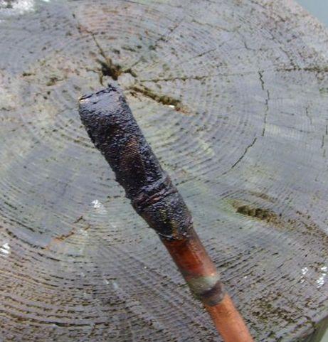

Alltid tankat på sjömackar men ändå fått bakterier. angry
Sugröret tätnat. crying

Har som så många andra råkat ut för bakterier i bränsletanken, men upptäckte det innan jag låg och drev med täta filter.
Bakterierna lever i vattenfasen, alltså kan man undvika kondensvatten så är mycket vunnet. Jag har också frågat innan jag tankat och fått svaret att sjömackarna har slutat med rme(Mollösund).

Jag har haft problem.
Segelbåt tank 160liter rostfri.
Gegga som sätter igen diseltillförseln i filter ibland innan filter.
Det börja i medelhavet vid vattentemp över 23 grader ungefär.
Jag montera ur tank fick den rengjord.
Renovera spridarna+pump(pumpen var dyr att fixa)
