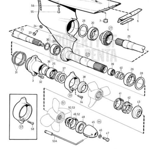

Vid upptagningen i höstas märkte jag att propellern tuggat på offeranoden. Tog lös alla delar på propelleraxeln och jämförde med sprängskissen. Ser att position 48 (se bild) saknas och att den innersta distansen (närmast anoden) inte varit placerad på rätt ställe. Därav tuggandet.
Så långt känns allt väldigt logiskt. Vad som gör mig fundersam är den metalldistans(?) som fanns i ena propellern, se separata bilder. Ska den verkligen vara där? Den finns nämligen inte med på sprängskissen och den ser ut att vara sliten.

Lite återkoppling om fler än jag stöter på samma problem:
Denna metalldistans skall inte monteras på propelleraxeln, åtminstone inte på mitt DP-290-drev.
När övriga distanser hamnade på rätt ställe och denna mystiska metalldistans försvann, så blev det hur bra som helst. Måste varit nån quick fix från tidigare ägare.
