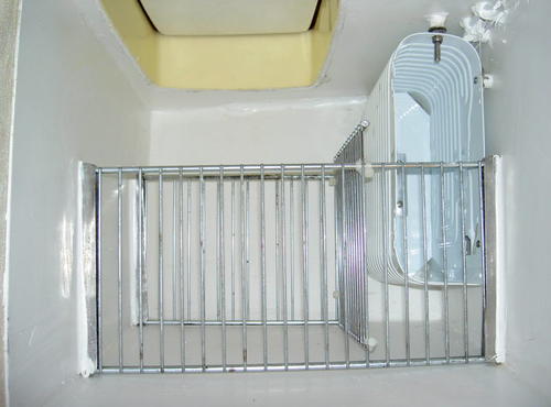

Jag hade ett Engelkylksåp i min förra båt. Men tröttnade på att dörren satt långskepps och att dyrbart utrymme under arbetsbänken gick åt till kylen. Dessutom hade skåpet typ 1 cm isolering och otät dörr. Det fungerade mer som rudimentär AC än kylskåp - komprssorn gick för jämnan, nästan.
Så med större vilja än pengar åkte skåpet ut och utrymmet ersattes med lådhurtsar. Kylskåpet slaktades och swingkompressorn med alla attiraljer (även den var byggd för både 220/12 V) hamnade i en hemmabyggd box med 10 cm isolering och tät lucka under en salongskoj.
Det blev det kallt nog för iskuber till GT-n och nu många år senare kan jag inte redogöra för några strömförbrukningssiffror, men de var inte alarmerande höga och drog mindre än polarens Supercool i betydligt mindre box som dessutom inte gjorde is, han kom och nallade av mig...
